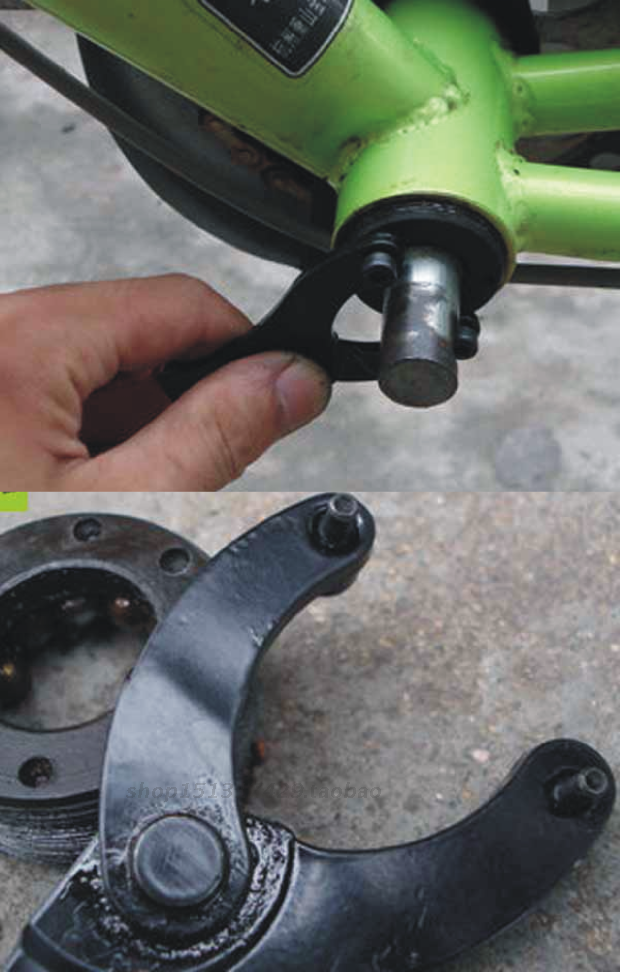

    捡来的铝合金山地车,前外内轮胎废了,后面轮胎好的,,,脚踏部分里面好像是轴承坏了,卡死了,踩不转。怎么拆这个啊?不太敢用力反向敲打,怕敲裂了。 00.png 11.png

    发表于 2020-7-4 12:19 来自手机 | 显示全部楼层
    就是敲下来的,方向不要搞错
    2025-4-6 19:00
  • 签到天数: 24 天
    [LV.4]偶尔看看III
    全套有卖的。不要把五通弄坏
    2025-4-6 19:00
  • 签到天数: 24 天
    [LV.4]偶尔看看III
    发表于 2020-7-4 12:21 来自手机 | 显示全部楼层
    可以买个封闭中轴换上。我就是买的二手自行车,中轴五通裂了。后来直接上封闭中轴搞定

    发表于 2020-7-4 12:43 来自手机 | 显示全部楼层
    应该用拉马先下脚蹬子,然后这个用锤子加螺丝刀敲,应该不用多大力
    点评
    事实上锁紧圈敲松以后,这个我都是用手直接拧下来的,当然每次保养完要上点黄油防锈  详情 回复 发表于 2020-7-4 12:48
    2019-2-7 17:15
    发表于 2020-7-4 12:48 来自手机 | 显示全部楼层
    发表于 2020-7-4 12:55 | 显示全部楼层
    正常情况下应该用中轴的八字扳手
    你这个估计是锈死了,首推管钳,然后水泵钳,大力钳..

    发表于 2020-7-4 13:35 | 显示全部楼层
    这个没有锁死的说法,锁死是靠外面那个环,你都拧掉了。现在这个拧不动是因为生锈,大力出奇迹吧。

    发表于 2020-7-4 13:58 | 显示全部楼层
    锈住的话喷点wd40除锈剂再拆

    发表于 2020-7-4 21:03 | 显示全部楼层
    生锈的铝合金   你这估计就轮子是,车架还是碳钢的。多喷点WD40总能搞下来。
