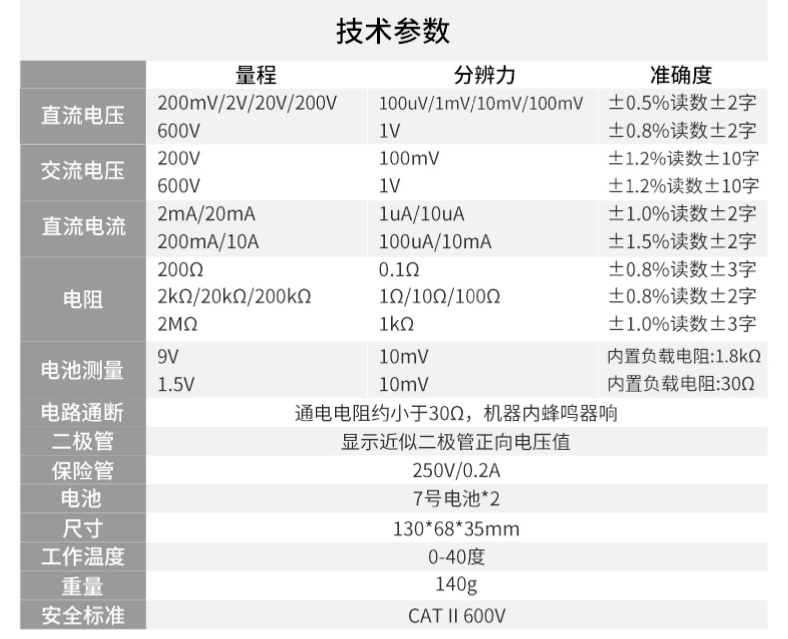

    能测12伏电瓶吗?另外里面七号电池换做镍氢AAA可否?会不会导致测不准?

    镍氢没问题,不能测12v

    楼主说的是左侧1.5V   9V电池档位

    电池测试和直流电压测试有啥区别?
    点评
    貌似电池测试相当于一个一定阻值的负载,测的是带载情况下的电压  详情 回复 发表于 2020-6-13 18:04

    发表于 2020-6-13 18:04 | 显示全部楼层
    yqdf 发表于 2020-6-13 16:42
    电池测试和直流电压测试有啥区别?
    2023-7-26 07:27
  • 签到天数: 2057 天
    发表于 2020-6-13 18:15 | 显示全部楼层
    电池档就是在电压档的基础上,并联一个电阻,测电池在放电状态下的电压(电压档读数-电池档读数=电压降),这个是用来测普通干电池的。
    1.5V档,是测1.5V的干电池的,1.5V/30欧=0.05A,模拟50mA电流的放电。5号、7号干电池常规就是这个工作电流。
    9V档,一般就是测9V的层叠电池,9V/1800欧= 5mA
    12V档,是用来测23A 27A的层叠电池,并240欧电阻,12V/240欧= 50mA,
    任意一个电池档,你拿来测汽车电瓶都可以,但没意义,压降几乎没有,跟用电压档测一样。

    我不是说测直流电压,是电池档。
    点评
    可以测量的 不过意义不大 这种负载状态测量电池,都是针对小体积,大内阻电池,来判断是否有电,或者是否内阻增大,负载时候就电压下降的厉害,虚电的情况 如果你测量12v的直流电,电瓶,意义不大 但是12v的干电池,  详情 回复 发表于 2020-6-13 19:43

    发表于 2020-6-13 19:43 | 显示全部楼层
    mmmttt 发表于 2020-6-13 19:24
    我不是说测直流电压,是电池档。
    可以测量的
    不过意义不大
    但是12v的干电池,那就有意义了,这个档是可以测量的,但是电流就大概是6.6ma这样了。
    数值就变成了,这电池在6.6ma的放电情况下,负载电压。
    点评
