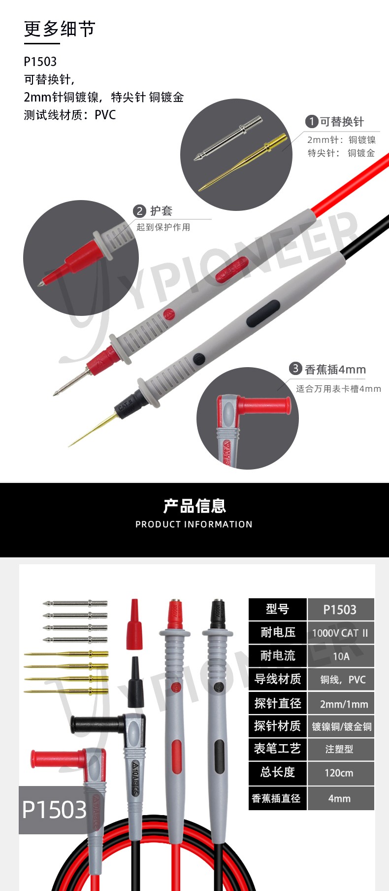

    谢谢各位,硅胶线的,价格30以内,太高的消受不了.
    4月1日拍,3号收到。江苏到湘南,很快嘛!
    24一套包快,带4对可换表针,L头6.5cm,似乎更适合台表用。短接表笔显示电阻0.1欧,可以了!老表有点底数。
    13楼有更多图片。

     楼主| 发表于 2020-4-1 11:34 | 显示全部楼层
    PBX2 发表于 2020-4-1 11:16
    福禄克的东西名声太大,造假的可能性也就会很大,只要是真货,其实也还是不错的。
    这就是我以前只买安捷伦 ...
    在家一般用用...买了一副24块的

     楼主| 发表于 2020-4-3 12:24 来自手机 | 显示全部楼层
    24一套,带4对表针。线很软,不必纠结硅胶线了……

    发表于 2020-4-4 00:16 来自手机 | 显示全部楼层
    这笔我有,缺点就是可以换的那个头子拧不紧,用用就松了接触不良,而且送的细头太软了,一碰就弯了

    发表于 2020-4-4 02:41 | 显示全部楼层
    这个好像很好玩,我的表笔基本还是买材料回来自己做,看上眼的贵买不起
