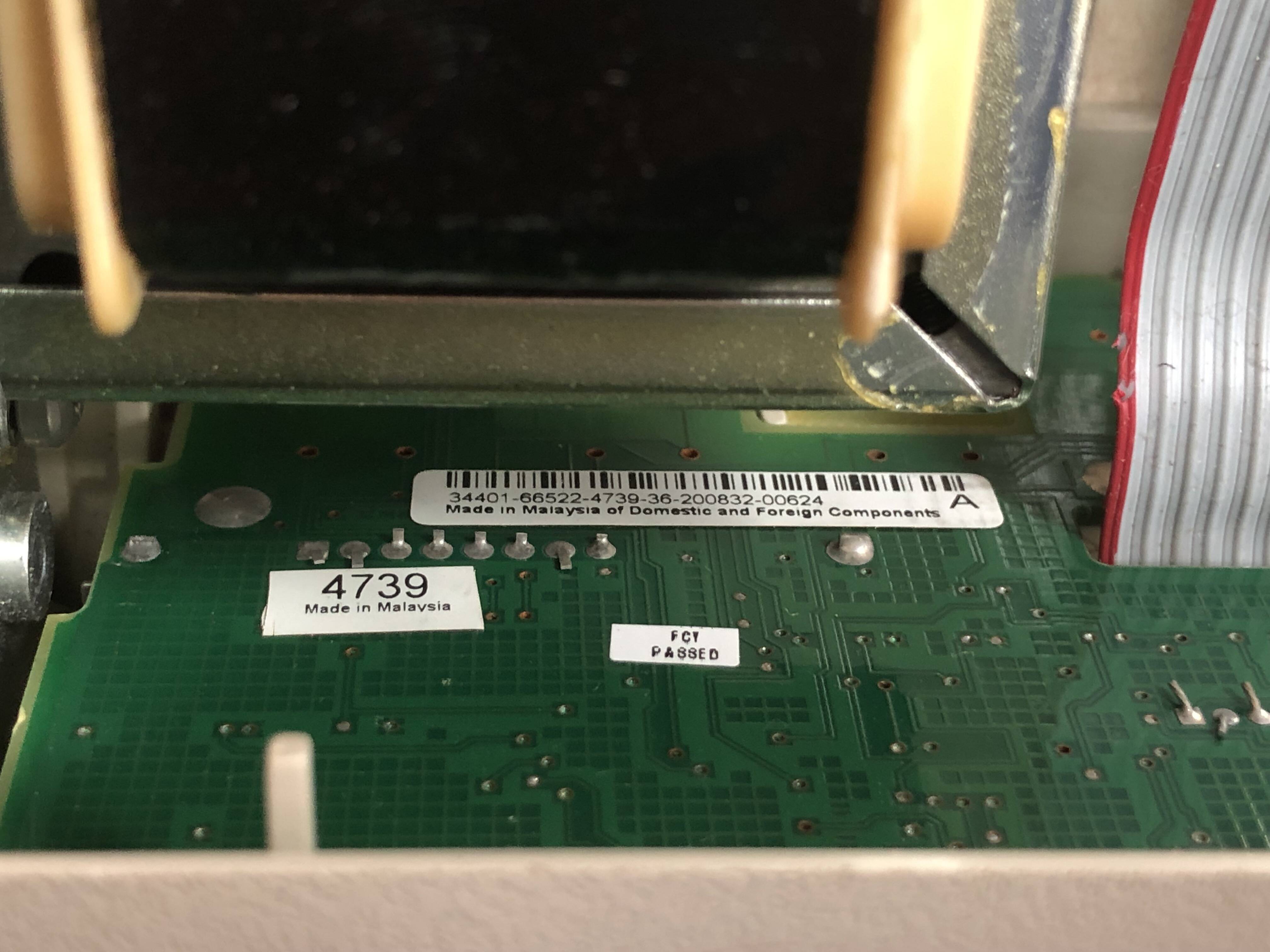

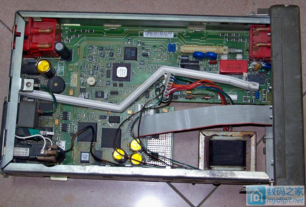

    昨天收到的34401机器,安捷伦圆键的,2008年产,
    试了一下午加一晚上,100以内小电阻,后两位跳动厉害,1K以上尾数间歇性跳动1个字.
    电压档10V左右飘7ppm左右
    电流档操蛋的没反应...
    尾巴3A保险丝正常,看了一下外观和假货宝上卖的250V3A保险丝一摸一样.保险丝插槽被拧的根麻花似得...
    和卖家沟通,决定开壳看看情况.
    以下为机器内部照片,前面板卡的超级紧,就暂时不打算拆了,也不知道是不是方键换的圆键,暂时作罢.
    屏蔽颗怕影响精度,不敢打开.
    只裸了主板.目前发现电势继电器是蓝色的,几乎网上所有的34401A拆机图都是红色的,不知道被换过没有.
    请各位大侠帮忙掌眼,谢谢!

    发表于 2019-9-8 10:14 | 显示全部楼层
    我先打个哈哈,现在在乡下呢,蓝色继电器有什么大惊小怪的?拆开内部铝屏蔽罩精度就变了?过后再跟你说别急,图片都在,全看到了。

     楼主| 发表于 2019-9-8 10:26 | 显示全部楼层
    PBX2 发表于 2019-9-8 10:14
    我先打个哈哈,现在在乡下呢,蓝色继电器有什么大惊小怪的?拆开内部铝屏蔽罩精度就变了?过后再跟你说{:5_ ...
    我看几乎网上所有的图片都是继电器是红色的。。。
    我这个蓝色的是啥鬼???
    另外都说屏蔽罩不能拆,拆了影响精度。。。
    对了,圆键能区别出是原装的还是换壳的吗?

    发表于 2019-9-8 10:44 | 显示全部楼层
    只要元器件引脚没有焊接痕迹,应该是原装器件。
    保险丝应该不是原装,其实这个很正常,因为烧掉保险丝很正常,自己换个保险丝就行了。

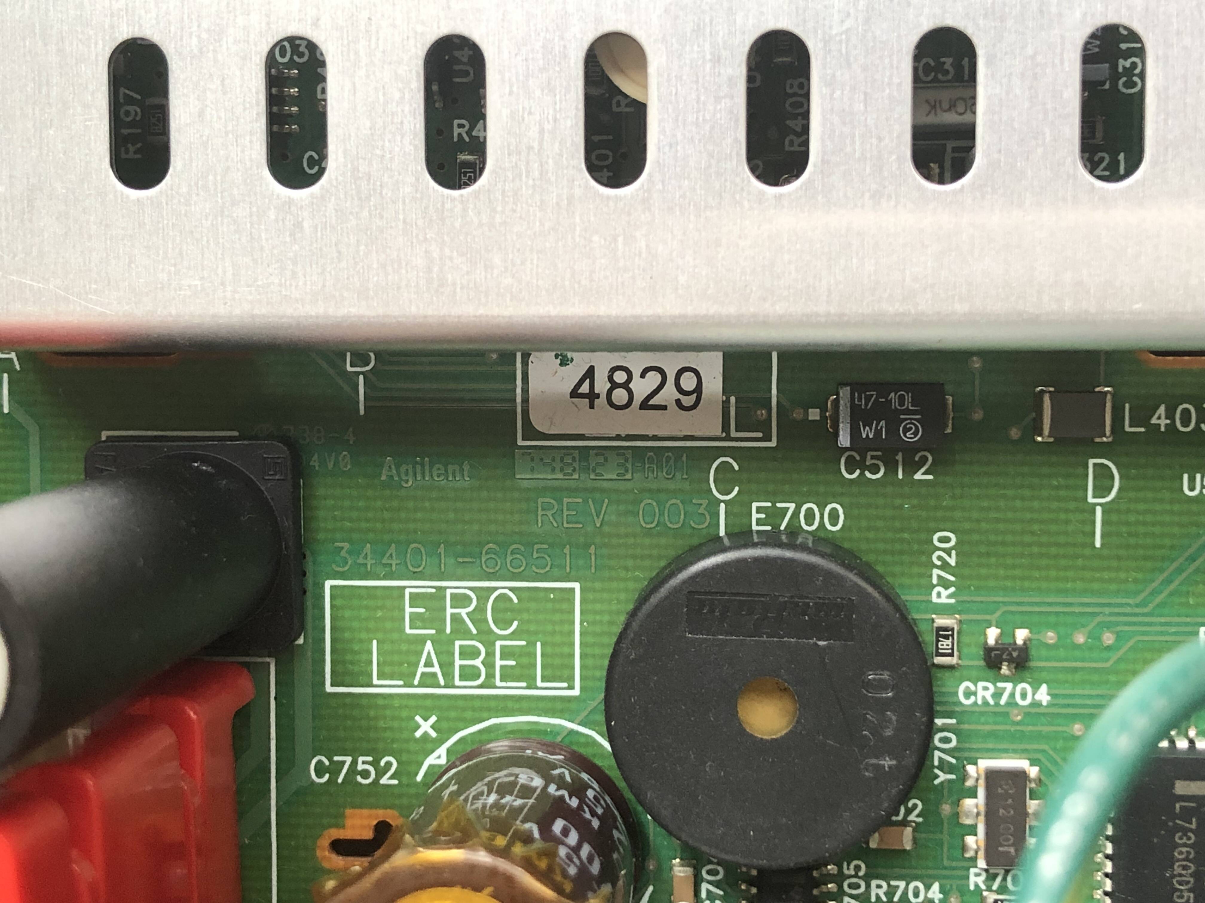

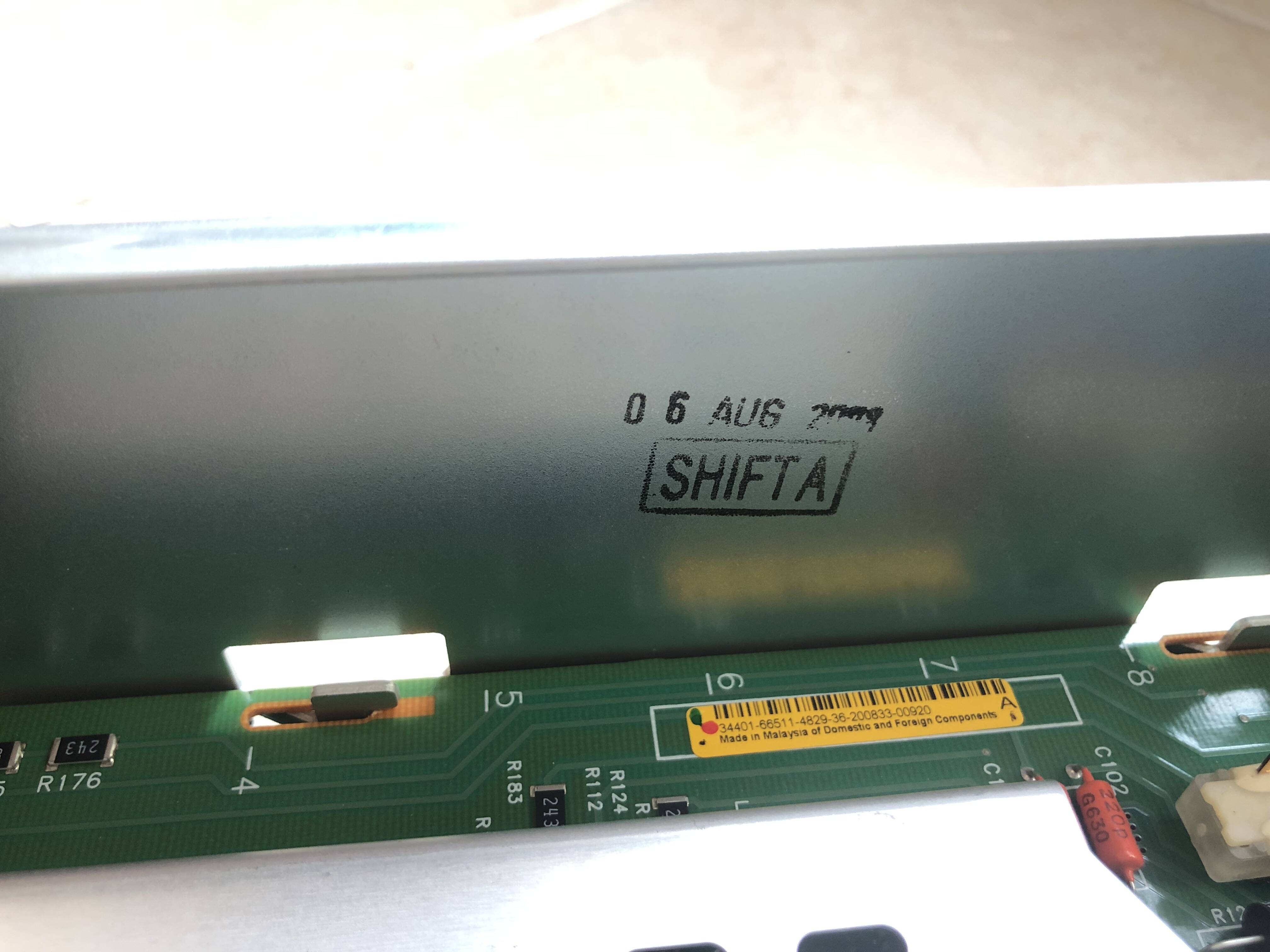

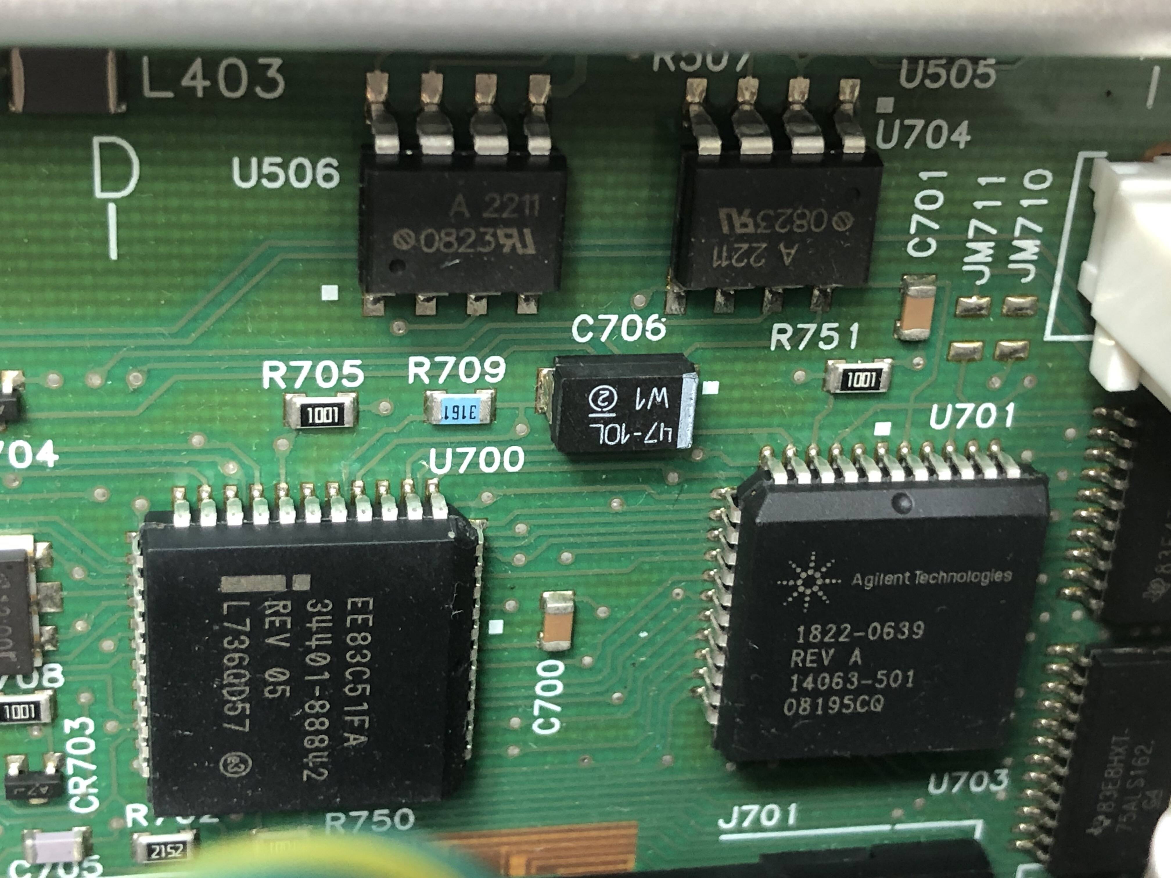

    看你主板上零件生产日期,还有机壳内部的日期,的确是2008生产。
    电流档没反应看看屁股后面的保险丝,主板上也有一个顺便看看。
    电阻档最后一位偶尔跳动正常。至于100欧一下的跳动最后2位这个问题,你测试的是什么电阻?发图看看,小电阻测试时一定要记住:电阻脚要很干净,或者换一个高精度的电阻在试试吧。和测试线也有关,用好一点的四线测试吧。
    至于你测试的电压档误差,因为和你用的基准,还有基准的标定温度,还有你现在测试的环境温度都有关系。这个我不便评论。
    拆装屏蔽罩就影响精度是不懂的小白瞎几把乱说(当然瞎几把乱拆有可能)。负责任的给你说:随便拆没问题。
    低热继电器不同批次的机器红色蓝色的都有,没有换过的,别纠结这个!
    打太多字ZTM累

    发表于 2019-9-8 11:08 | 显示全部楼层
    duyes 发表于 2019-9-8 09:51
    图片老是不显示,真是急死我了~~
    34401後期的继电器也有蓝色的

    发表于 2019-9-8 11:30 | 显示全部楼层
    duyes 发表于 2019-9-8 10:19
    图片上传完毕。。。
    这个保险丝不是原装的,原装保险丝虽然也是透明玻璃管,但是内部的金属丝是波浪形的。
    目前从你拍到的图片来看,你这个机器估计原来使用环境还不错(内部比较干净),原来是使用后尾插接的测量线。
    这个机器虽然过去了十多年,屏幕显示还是很均匀而且亮度也很好,说明原来是使用GBIP传到电脑上看显示数据(34401是可以关闭本机屏显的,所以屏幕老化很轻微)。
