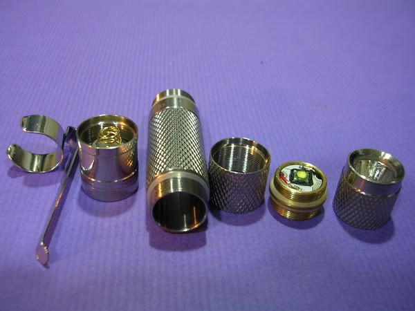

    动手开拆,拍了一些组件分解的微距图
    大部分解,从左到右--背夹、尾盖、中筒、电路仓外壳、电路仓、灯头

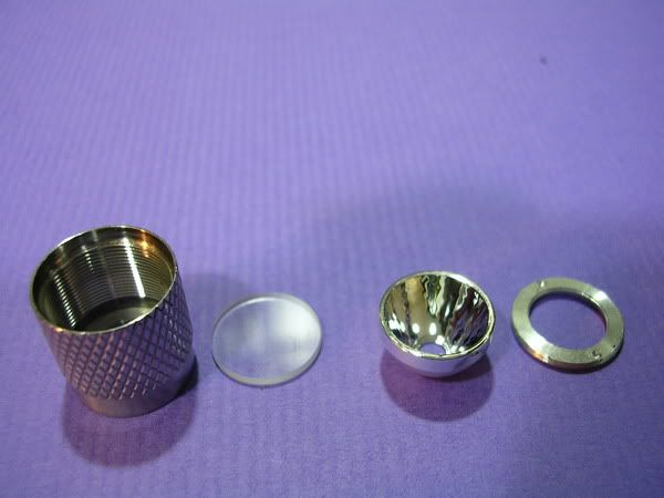

    灯头拆解,从左到右--灯头外壳(防水圈在灯头外壳中)、镜片、光杯、光杯压环

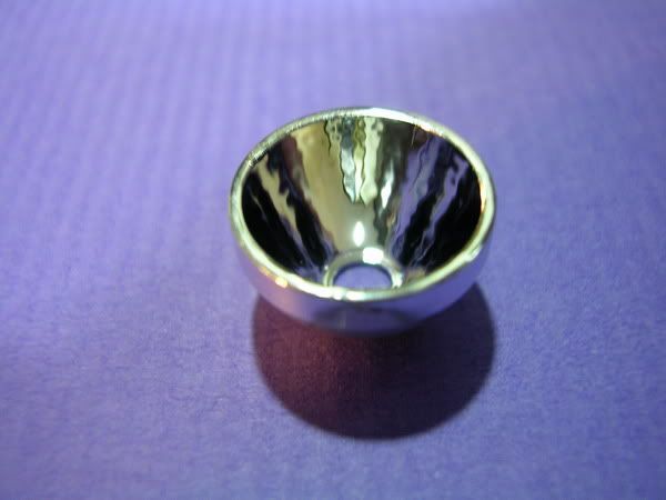

    微橘皮光杯特写

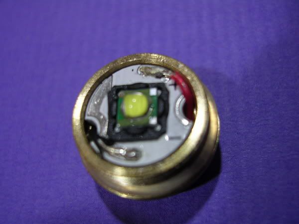

    LED 座
    可看出 R5 的对中是靠正好卡在 LED 座的 10mm 铝基板。
    铝基板貌似以导热胶黏在铜电路仓上,我以起子插在铝基板的两个出线孔,试图挪动铝基板,但丝毫动不了铝基板。
    比较有意思的是方形 R5 陶瓷基板的四周围绕了一个方形的垂直定位框,从图可看出,垂直定位框略微高于 R5 陶瓷基板,光杯孔的端面向下转动到方形垂直定位框的最高端面时,将被挡住,因此保证了光杯与 R5 间之垂直定位。不错的设计{:1_246:}

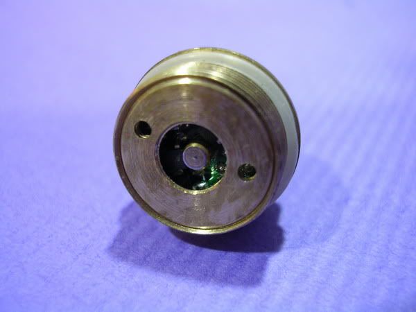

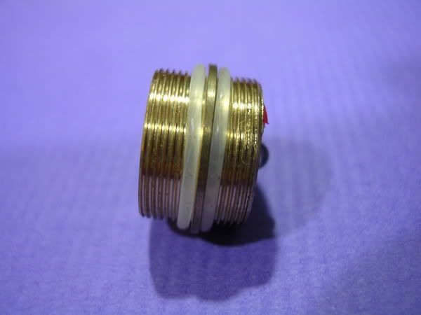

    电路仓的螺纹及防水圈
    电路仓之背面电源端

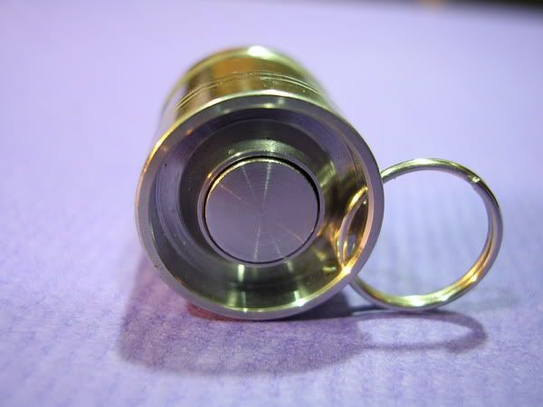

    尾盖电子开关外观

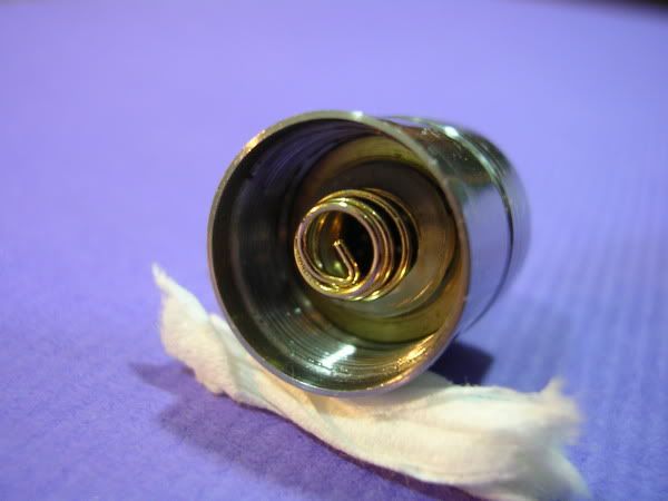

    电子开关的镀金弹簧

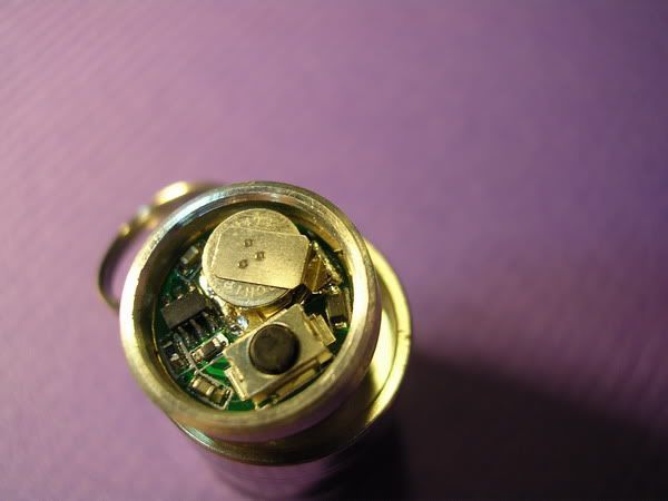

    尾盖电子开关总成拆解,从左到右是--压环、电子开关、防水硅胶帽、不锈钢尾按、尾盖壳

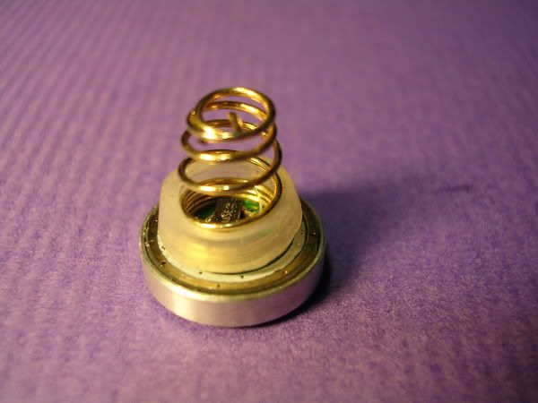

    电子开关的镀金弹簧,弹簧的电路板端套上了硅胶套,防止弹簧碰到压环造成短路
    电子开关的电路部分特写
    从零件配置就知道是 NING 的电子开关,电容仍然采用 KORCHIP 的超级电容。
    但是电路板面积太小了,重新 Layout 过,MOS 移到了弹簧那一面(参考前一图)。

    遗憾,一张图都看不见。
    我的北极光B5黑心非常明显。
    ytwiger 发表于 2010-8-8 01:01
    可以转动光杯,调整光杯孔与 R5 间之距离。
    B3 也是一样,将光杯转松一点,黑心就消失了,但聚光也变差了一些。

    刚看到电子开关内有电池,这个电池寿命如何?可以更换吗?
    花香之地 发表于 2010-8-8 09:20
    同问,估计自己换的可能性不打,因为是点焊的,大多数朋友没有这个焊接设备,现在最关心的是使用时间如何。
    那个长得像钮扣充电池的零件是 KORCHIP 的 EDLC(Electric Double Layer Capacitor),一般都称为超级电容。
    超级电容的循环充放电次数比电池多许多,只要电容本身正常,漏电流在规格之内,应该是可长久使用,不会有更换的问题。
    56# hyxtdq516
    光斑的黑心主要原因是 B3 的微橘皮杯太像光面杯,
    我换了一个 LF2XT 的橘皮杯测试,B3 光斑的黑心就完全消失了。
    或者可调校一下 B3 光杯孔与 R5 间之距离,B3 光斑的黑心很淡,不照白墙,日常使用是可接受的。
    采用 R5 不是问题,估计换成 R2 又有很多同鞋不爽了,呵呵 。。
