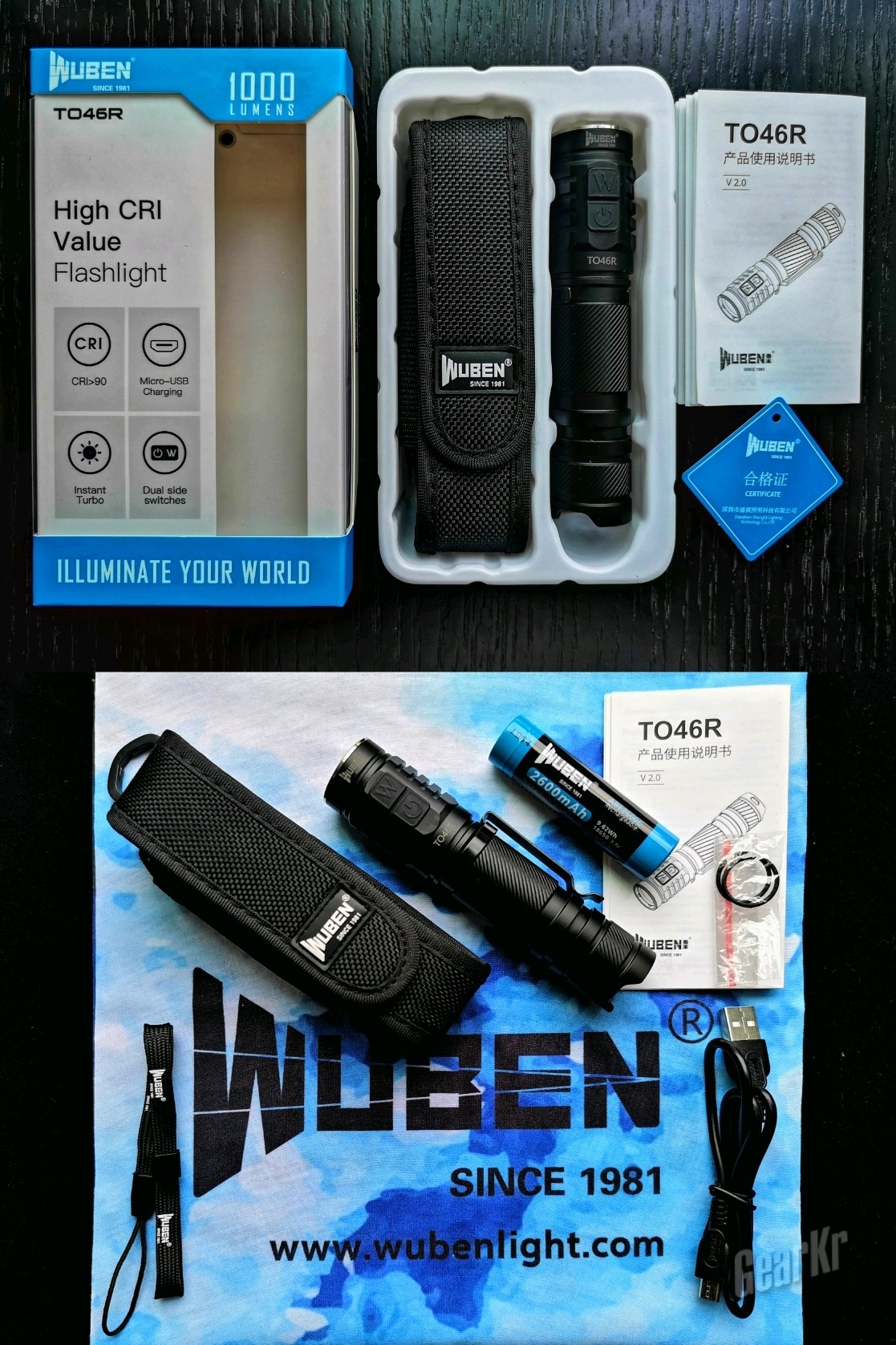

    这次入手的TO46R CRI型是在17年老版的基础上推出的高显色版本,使用三颗日亚(NICHIA)219C高显色性LED作光源,并将多功能尼龙筒套作为标配附件;同时外包装也由“黑红配”改为蓝白配色纸盒加透明塑料开窗风格的务本新款制式。
    新款包装的透明塑料开窗设计,让用户不用开盒就能对产品本身一目了然。被我戏称为“蓝天白云”的新配色比起以前,给人清新自然的观感,也不会再将其和某X滋品牌搞混了。产品的主要特点也通过包装正面大大的图形化标识,简洁明了得展现出来,而背面吊卡签的可旋转设计也挺用心:展出可用于上架吊挂;横置便于打包运输;完全朝下才能露出包装盒开口用以开盒。
    整套TO40R包括手电本体一支、原厂电池一枚(装于电筒内)、多功能筒套、备用防水O圈、原厂USB充电线、尼龙防丢手绳;以及产品说明书和保修卡。为了储存和运输途中不必要的电池自耗,厂家在电池负极放置了一片绝缘片,首次使用需打开尾盖移除。另外,将目标人群定位在户外运动爱好者的厂家,还随产品赠送主题魔术头巾一条,实用而充满诚意,用来当作背景布拍照也更加原汁原味。

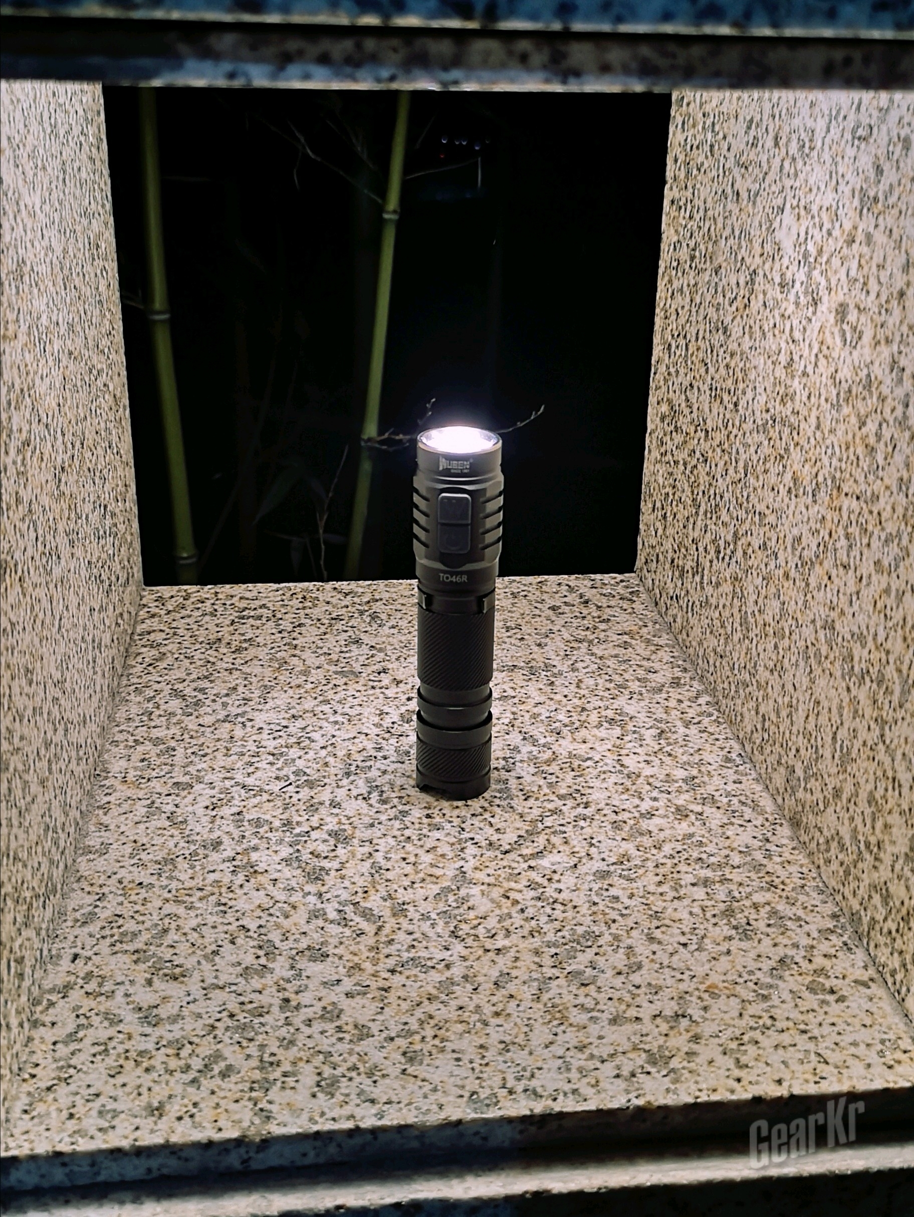

    新版TO46R在外观上并没有什么变化,不过由于笔者没有旧款在手,那请容我从头开始,已经撸过旧版的小伙伴们可以跳过这一段~本体为最常见的直筒设计,由灯头(含开关控制部分)、筒身(电池仓)和尾盖(负极接电)三部分组成,外壳为精锻铝合金,经三级硬质氧化发黑处理制成。官宣全长120毫米、头身尾直径皆为26毫米,经实测,基本无误。
    电筒空重实测89克,含电池总重仅137克,这是因为TO46R纯侧按的开关设计,简化了尾盖结构同时也有利减重,所以这个尺寸在单18650小直里,也算比较轻便的了,对比使用14500电池的纳丽德TA15,还要短上一点;与我所用手机放在一起,长度也短很多,所以裸筒随身携带并不觉累赘,非常适合日常使用和EDC携带。
    头部前端有一个同直径的不锈钢压圈封住灯头内部零件,表面有“WUBEN”商标和高温警示的激光刻标;往下略粗的控制部分,截面呈六面形,具有一定的防滚作用,并且设有4道沟槽增加散热效率。TO46R的双按键侧按开关也设计在了这个地方,其下印有产品型号“TO46R”,而与之相对的另一侧则是硅胶防水塞保护着的micro USB充电口。

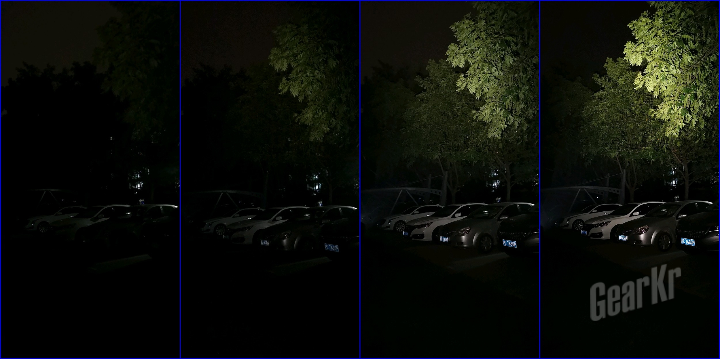

    众所周知,日亚本来就在显色性能上有口皆碑, 219C作为219系列的最新升级产品,本身也还有诸多变体。这次所使用的则是色温4000K的暖白光型号,有着比任何Cree或其他LED更好的显色性,CRI指数高达94,在电流效率、低电压容忍度和热阻方面也都有着良好的性能表现。所以在同级别手电里,少有的同时兼具高亮度和高显色性,是新版TO46R的杀手锏。
    由低亮到极亮,各档位下对树木绿色的照明,显色自然
