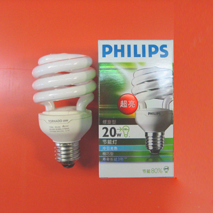

    飞利浦节能灯 超亮螺旋型20W
    飞利浦节能灯的通用特性:
    亮度高:采用三波长稀土荧光粉和三基色荧光粉,避免短波紫外辐射对荧光粉的破坏,保持高光效,
            通过专业工艺保证2000小时,光通量维持率高达85%以上
    色彩还原性好:优质的三基色荧光粉是高显色性(Ra>80)的保证,真实还原被照射物的色彩,提供
            美好氛围
    长寿命:选用高品质的灯管和灯丝,及电子元件,平均寿命达10000小时(按照平均每天使用5小时计
            算,可以用3年以上)
    低光衰:光衰也是衡量节能灯品质优劣的重要标准,飞利浦节能灯2000小时的光衰在10%-20%左右,
    使用方便:多种色温选择(暖白色、冷日光色),适合不同的照明环境,特殊灯头设计,便于安装
            方便维护和维修
    安全可靠:采用优质电器,射频辐射小,三次谐波含量少,功率因素高。高频电路设计,无噪音,
            无闪烁。采用阻燃耐高温材料,杜绝安全隐患。装配工艺好,灯管、灯头与塑件连接紧密
            牢靠。宽工作电压范围(170V-250V),适合中国实际电网情况
           飞利浦作为节能灯的发明者,不仅力求为大家提供节能、优质的光源,在产品的外形和光色上做了创新,带来家庭舒适照明新生活
    飞利浦 T2 T3 螺旋型电子节能灯特点:
           具有迷你身形,比同瓦数U型节能灯体积缩小40%,亮度增加20%
           是普通白炽灯最好的替代品,适用于任何精致小巧的灯具,轻松取代传统的白炽灯
           超高光效,与普通白炽灯相比节电80%
           10000小时寿命,性价比高。
           采用三基色稀土荧光粉,2000小时光通维持率高达85%
           结构紧凑,灯具匹配性佳
           一开即亮,光线稳定无频闪
           高显色性,光色悦目舒适
           高光效,与飞利浦普通白炽灯相比节电80%
           宽工作电压范围(170V-250V)
           采用阻燃材料制造,使用安全可靠
           有暖白色、冷日光色
    应用:高性价比,是普通白炽灯泡的理想代替品,特别适用于小尺寸灯具
    适用:家居、餐厅、办公室、商场及其它公共照明场所,且对照度要求高的环境。
    产品规格参数:
    产品型号:T2 T3 超亮螺旋型 20W
    电源电压:170V-250V
    功率:20W
    灯头型号:E27
    外形:螺旋
    光通量:1000--950lm
    色温:2700K-6500K
    平均寿命:10000h
    直径:63mm
    长度:114mm
    产地:中国
    包装:12只/箱
    重量:1800g    150g/只
    备注:购买数量不限,需要加防震包装

    发表于 2010-7-18 22:14 | 显示全部楼层
    因为没有找到这方面的国标,就在淘宝上随意搜索的一家店,里面两个节能灯的说明,一个3U18W, 一个螺旋20W。3U是1100-1040lm  螺旋是1000-950ml, 3U的光效比螺旋大。大家可以自己去搜一下,查找答案。
    PS:本人做过1年的节能灯验货, 实测也是如此。
