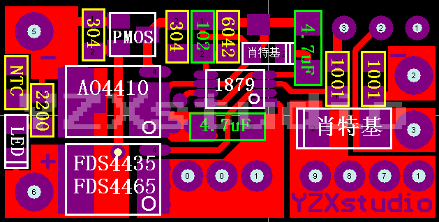

    借鉴了这里的miler 103电路:http://www.shoudian.org/forum.php?mod=viewthread&tid=1418918
    其实只是把我认为不必要的部分去除了,
    原来那个防反流电路不错,要是用上更好的mos管可以直接用体二极管代替外部二极管。
    aod403那个体二极管就能扛70A电流,比一般的二极管强多了。
    3.6V充电是通过给1879的ADJ引脚加电阻实现的,
    只是不明白4.35V充电是怎么弄出来的,我看成品电路都是用了431或者稳压二极管。
    LED2好像应该接在Q4前面
    原理图和PCB工程分享:
    https://lceda.cn/2dfrr/1879
    随便用,转发要注明这个帖子。

    借楼请教大师们,我的一块1879板子,掉了个PMOS,怎么找个替代的
    点评
    找个一样封装的pmos换上去就行了呗,只要电流够+阈值电压差不多就没问题  详情 回复 发表于 2019-4-30 08:25
    2019-4-17 23:12
  • 签到天数: 2 天
     楼主| 发表于 2019-4-30 08:25 | 显示全部楼层

    发表于 2019-4-30 08:38 | 显示全部楼层
    目前还是小白型的玩家,PMOS都要去百度什么意思的,封装一样我理解的是三个脚和大小差不多

    发表于 2019-4-30 10:38 | 显示全部楼层
    为了充到 4.2000 伏?
    点评
    为了50A充电总比50个4056强  详情 回复 发表于 2019-4-30 10:54

     楼主| 发表于 2019-4-30 10:54 | 显示全部楼层
    youn 发表于 2019-4-30 10:38
    为了充到 4.2000 伏?
    为了50A充电总比50个4056强
    点评
