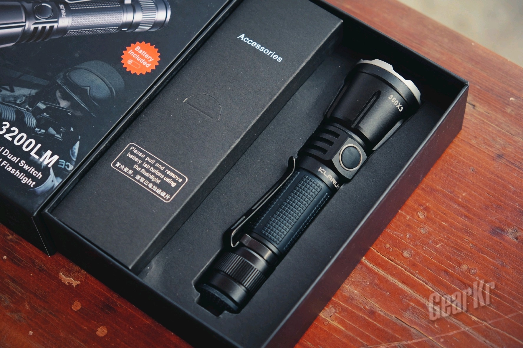

    360X3(以下简称X3)的包装盒采用经典的硬质纸包装盒,翻盖式的打开方式与浑身漆黑的科技感配色。在包装盒的正面,印有一个大大的艺术字360°与下方军警图片相呼应,强调了该系列注重战术性能。
    在包装盒的背面及侧面,则是长篇的E文参数介绍、功能简介与注意事项,这里就不多做描述了,放在后面详细说。
    打开包装盒后可见其内部设计非常的工整简约,丝毫没有凌乱的样子,给人的第一印象很好。

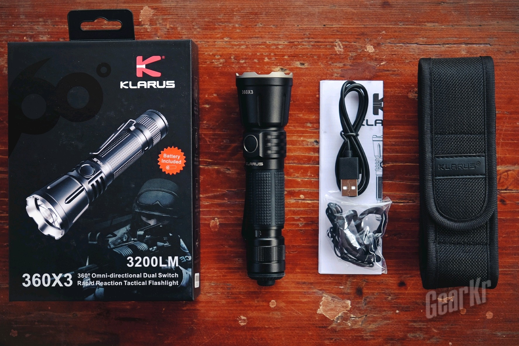

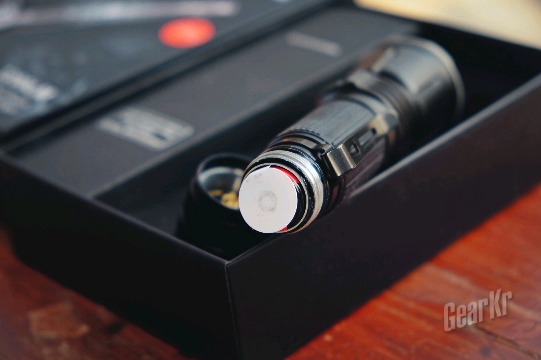

    包装内的全部配件包含:360X3手电*1,手电套*1,充电线*1,备用配件包*1,说明书*1。
    手电内部是带有一节电池的,所以为保证运输及储存过程中的安全,凯瑞兹在电池与开关连接处放了一个塑料绝缘片来做物理隔断,也彻底杜绝的代理电流消耗电池能量。

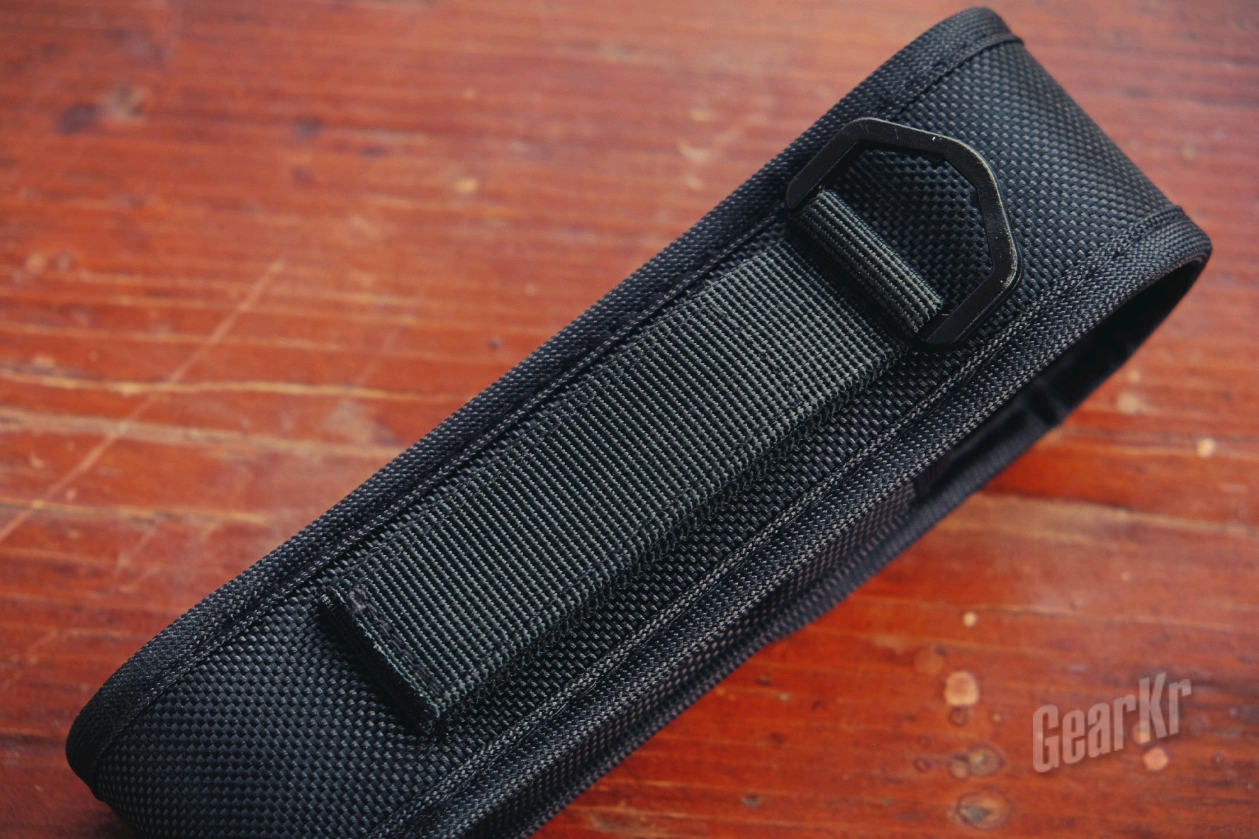

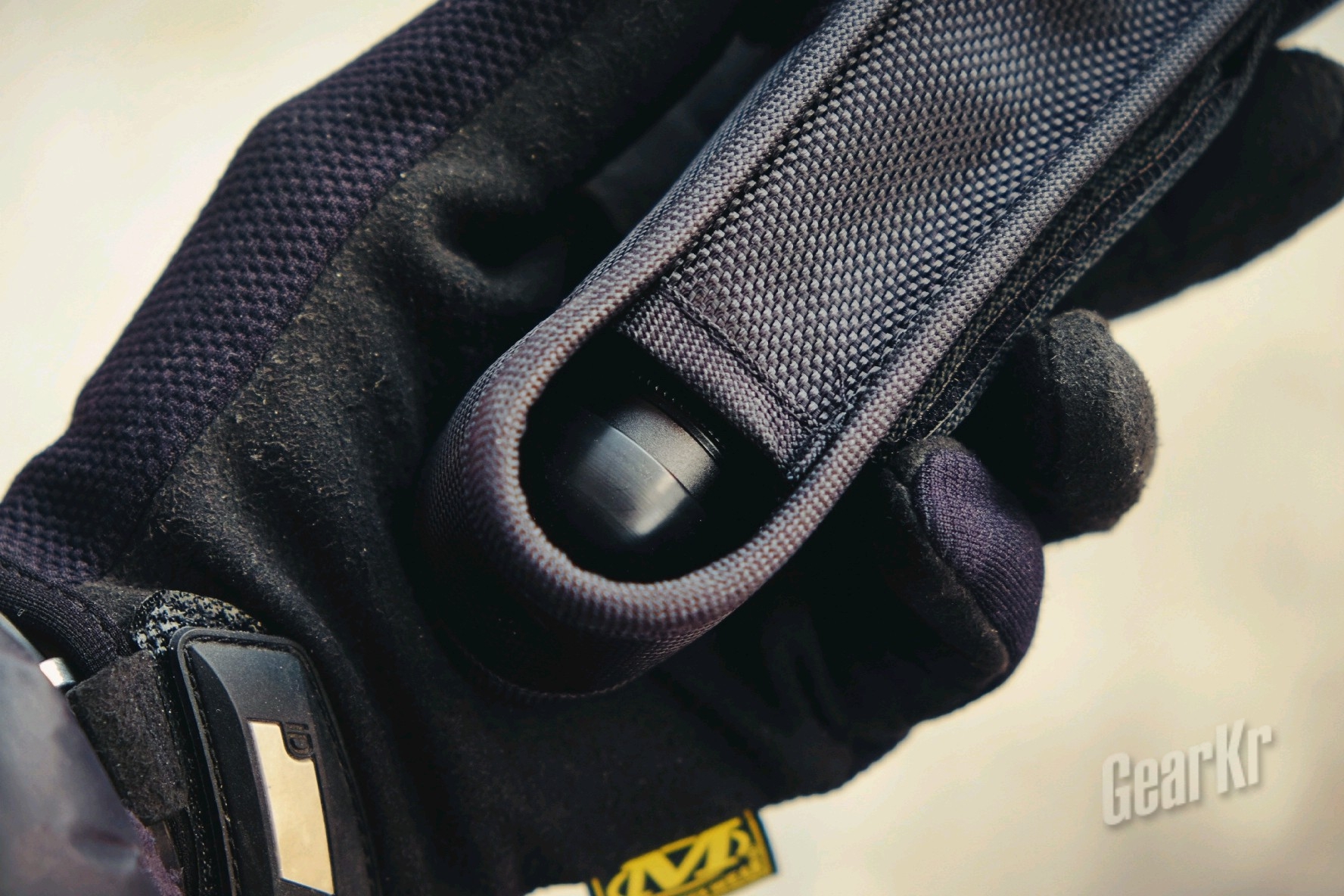

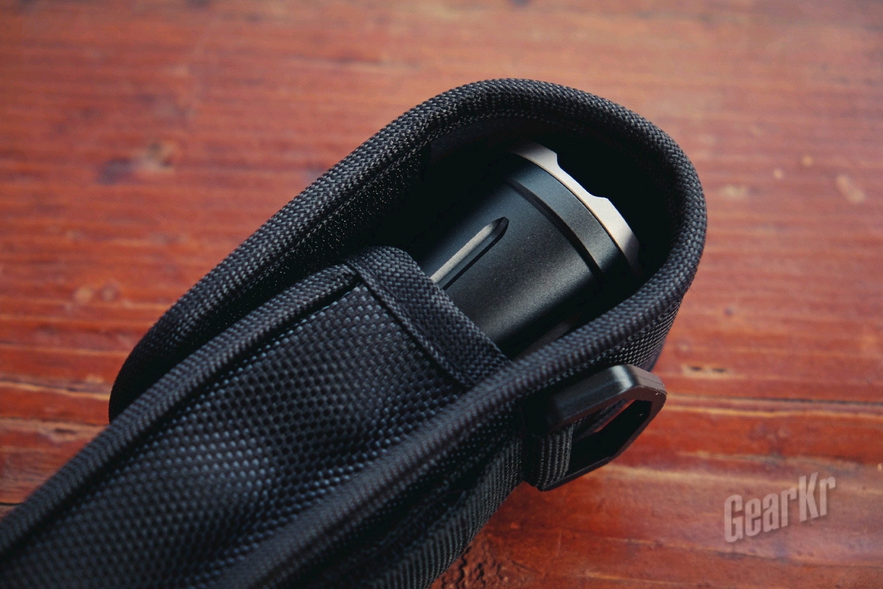

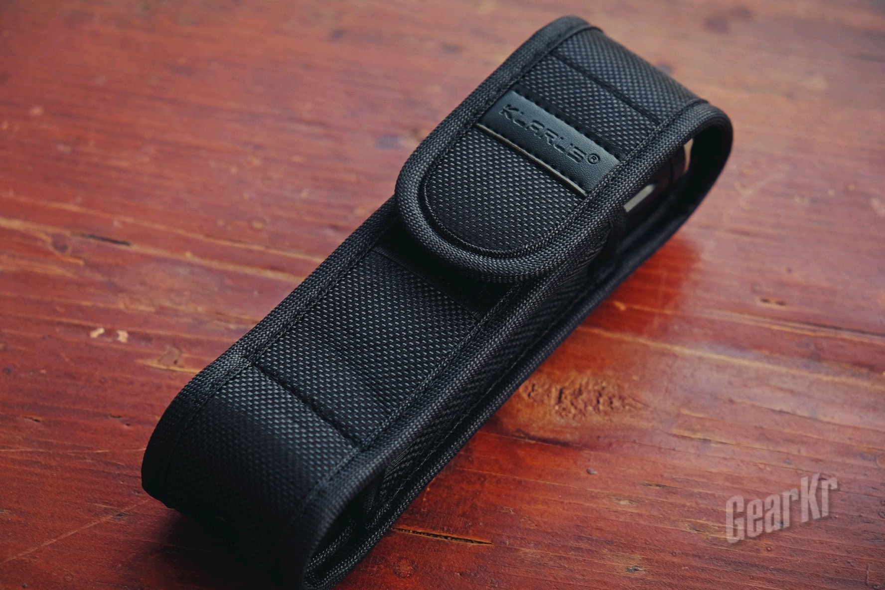

    这次凯瑞兹为X3配备的手电套做工非常厚道且质感很好,全包式的样式可以很好的保护内部手电不会受到磕碰。而且因为X3尾部的特殊性,手电套末端部分是一个硬质塑料半圆结构,将尾部开关罩在里面可以杜绝误操作。

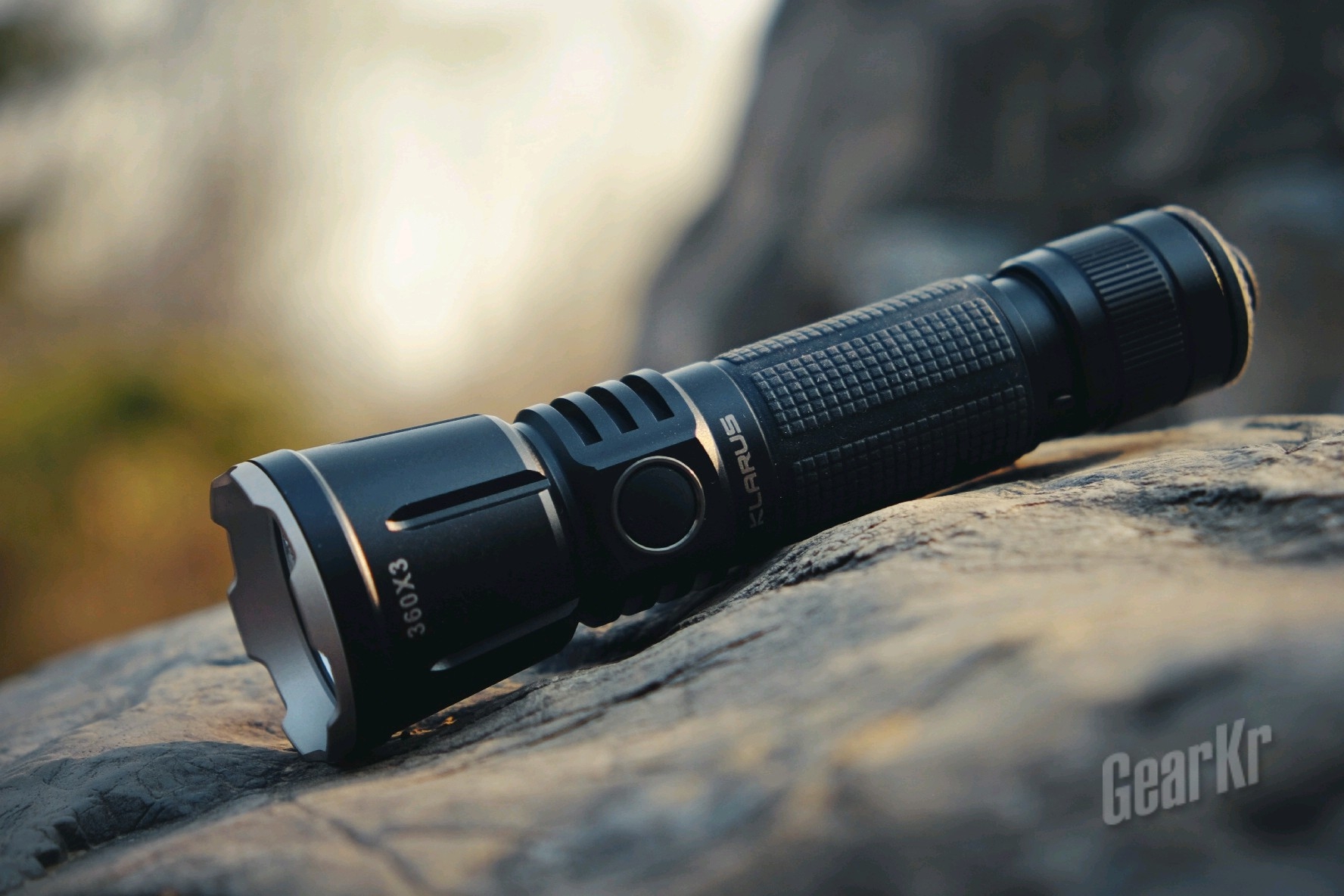

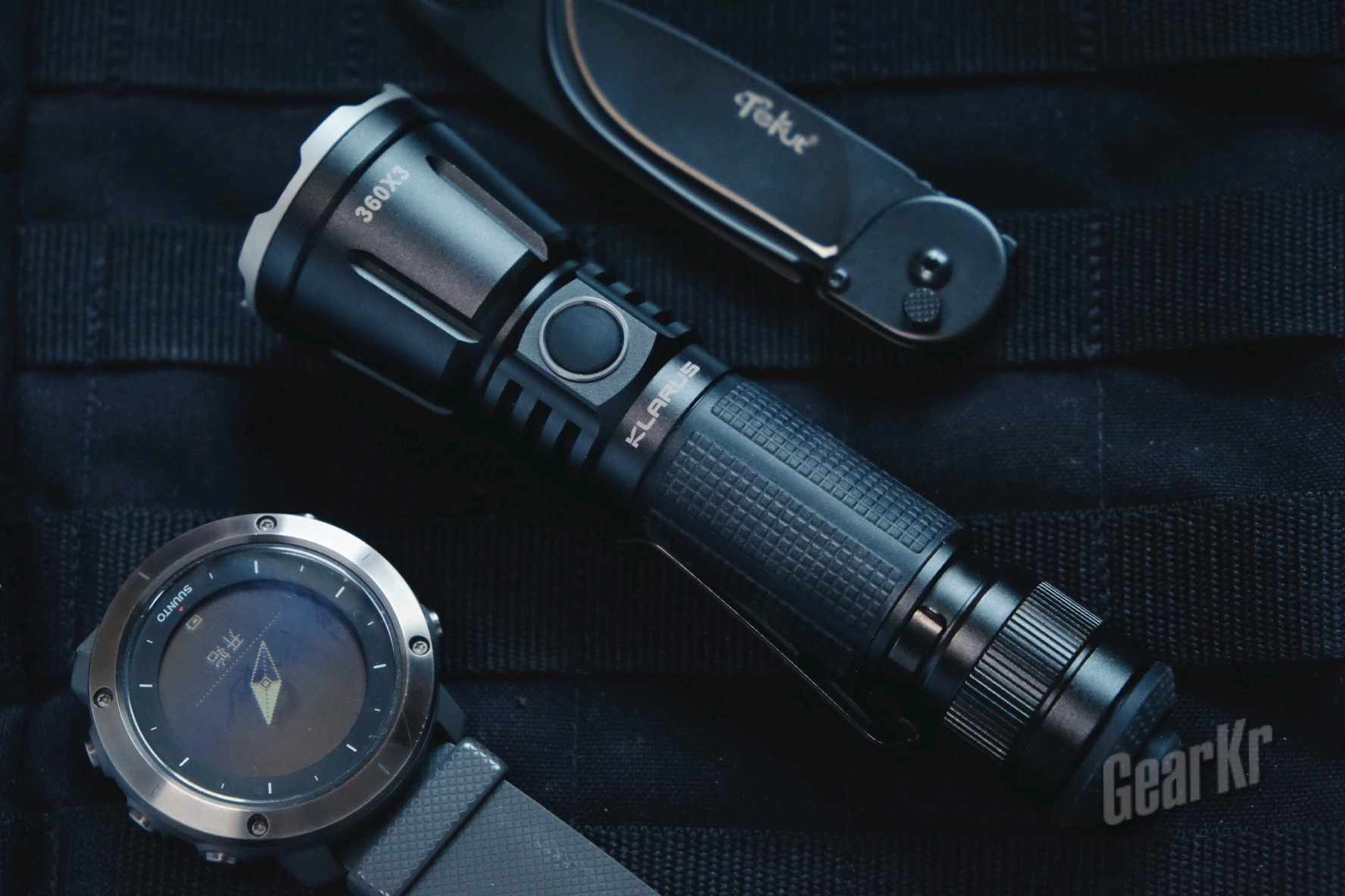

    X3采用6061航天级铝合金作为主体材质,强度不输钢材却拥有更轻便的重量。在其表面经过了三级军工氧化处理,使其拥有更加耐磨耐腐蚀的特性与通体漆黑的外观,更加适合战术使用。

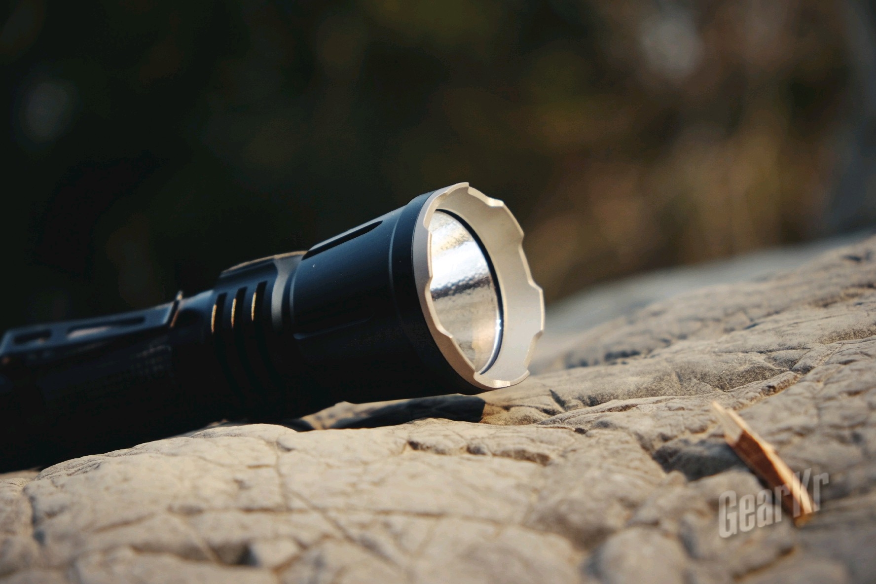

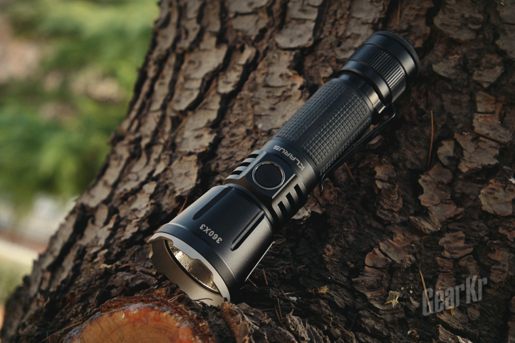

    X3的头部呈一个小喇叭形状,开口逐渐变大。在手电的最前端,设置了一个经过磨砂处理的金属攻击头。花瓣形状的设计在紧急情况下,可以作为武器使用,为破窗或是自卫提供帮助。

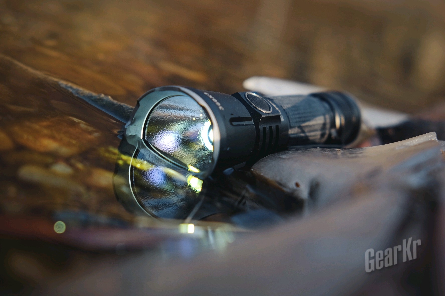

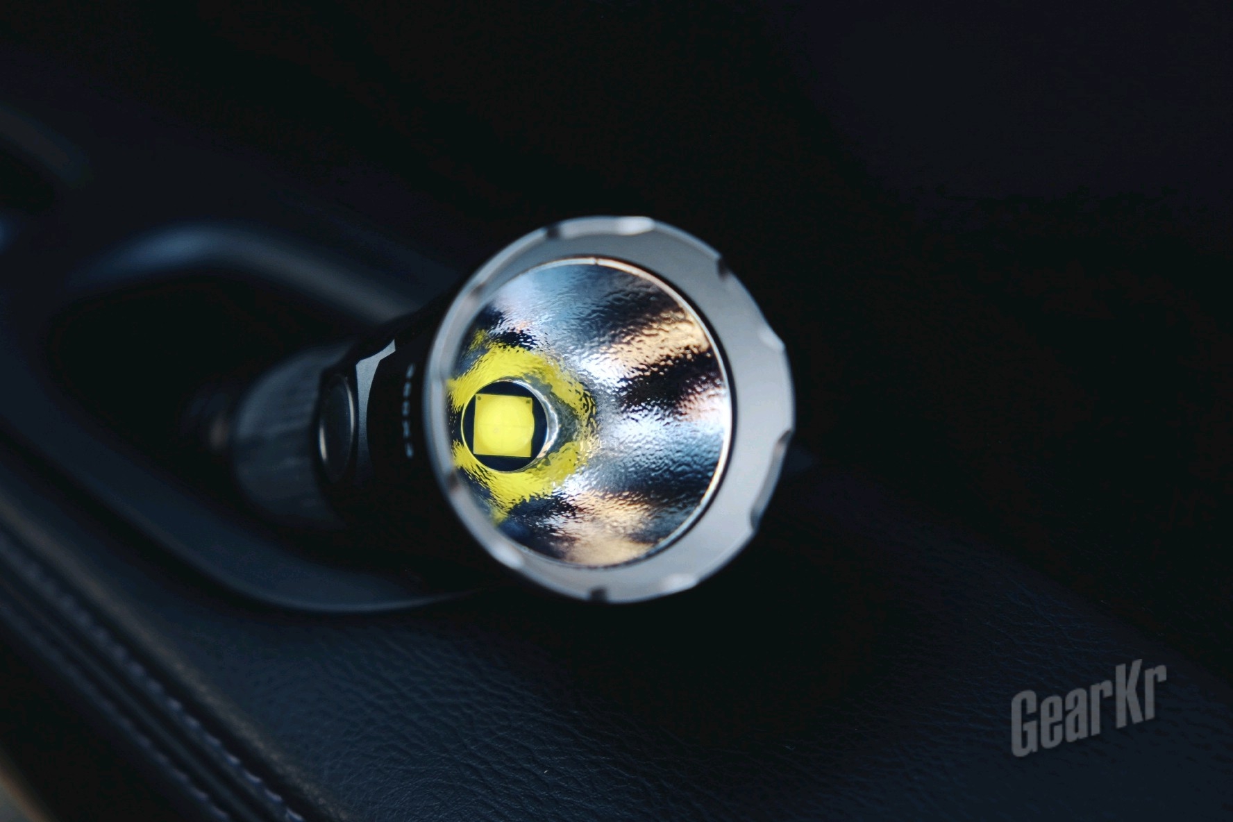

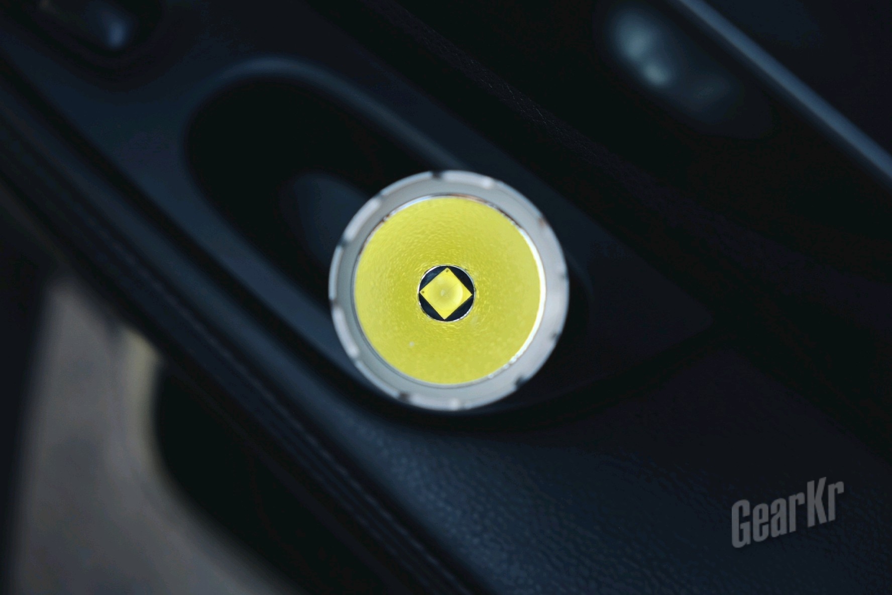

    在攻击头的下方则是手电的核心部位——电路与光学系统,X3主打高亮度,配备了一颗美国CREE XHP70.2 LED,最大亮度可以达到3200流明,甚至比普通卤素车灯还要亮。搭配经过特殊设计的金属橘皮反光杯,其射程最远可达283米。
    依照惯例,满杯黄水送上。

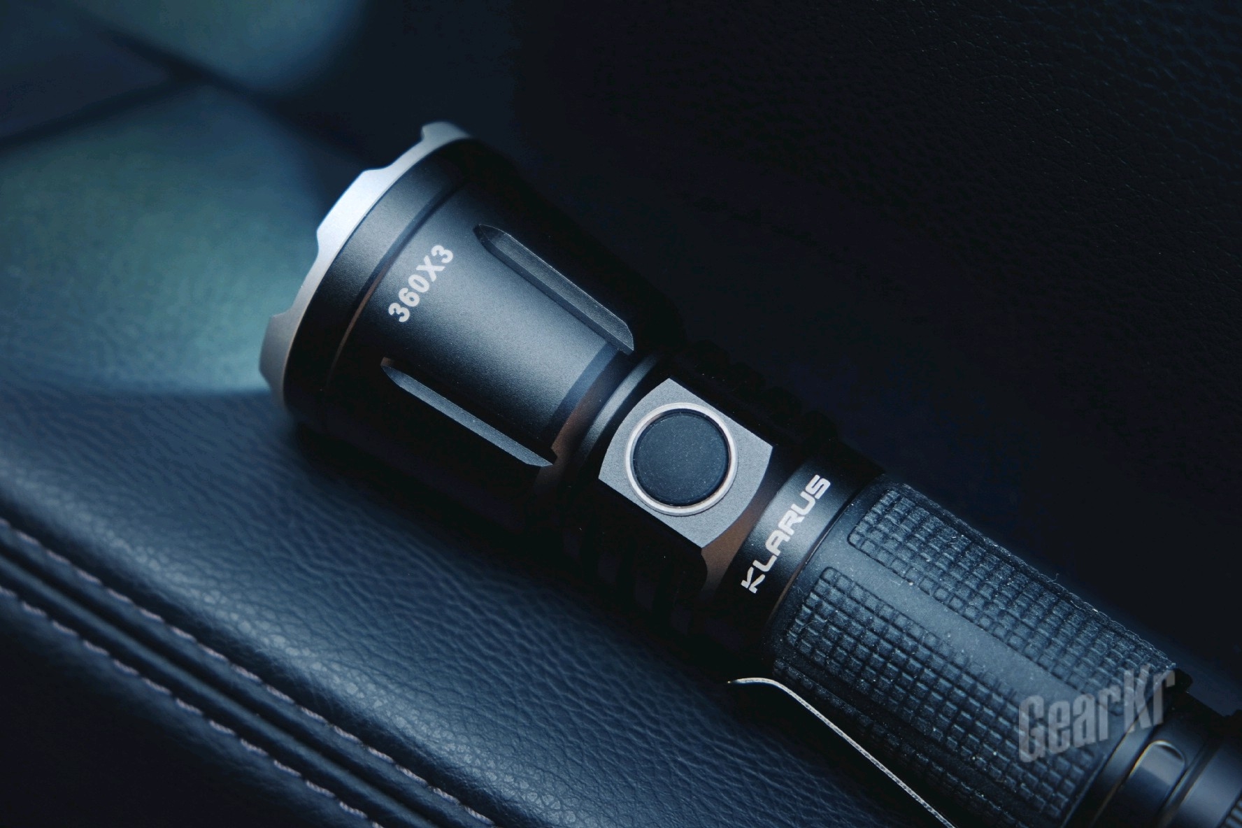

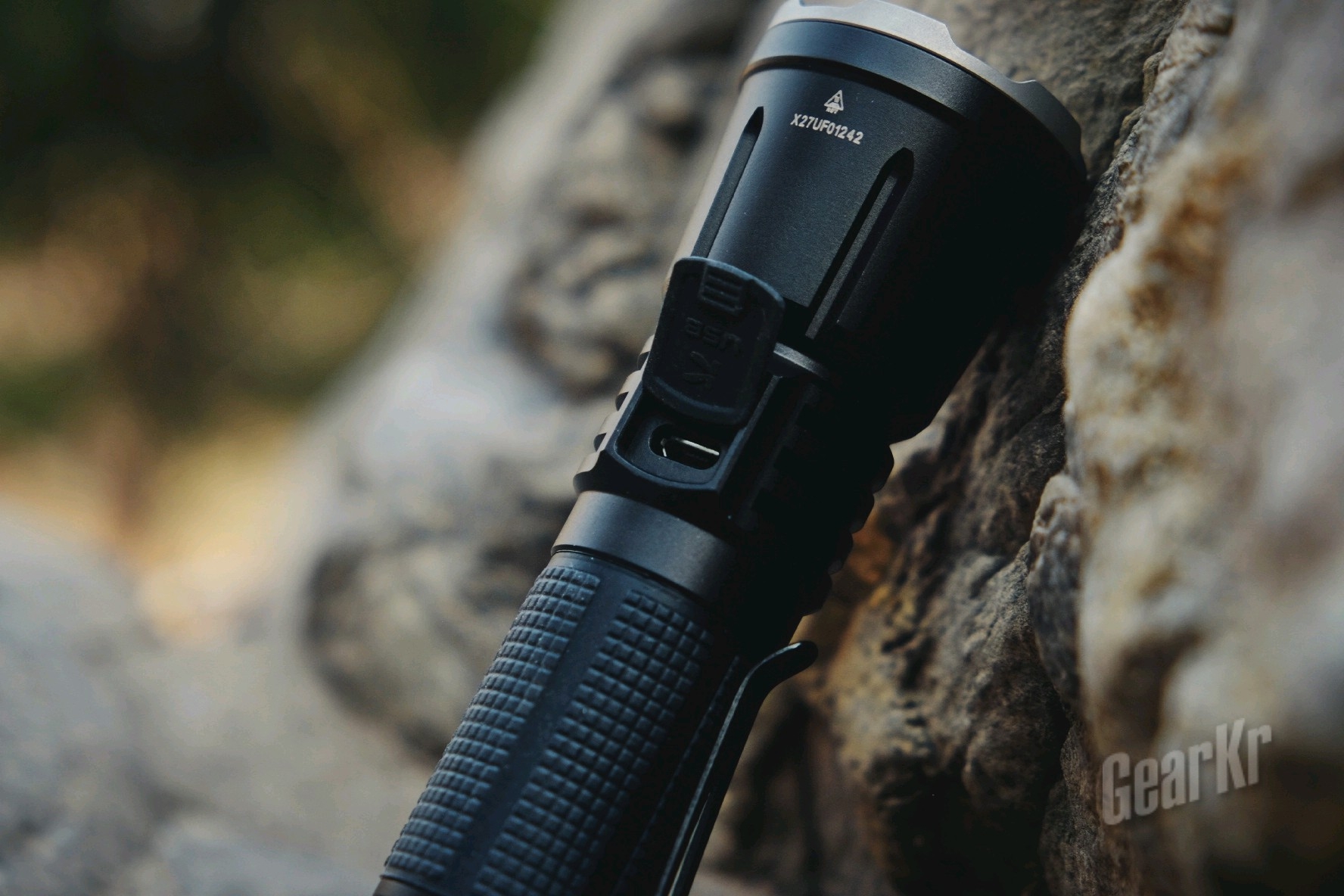

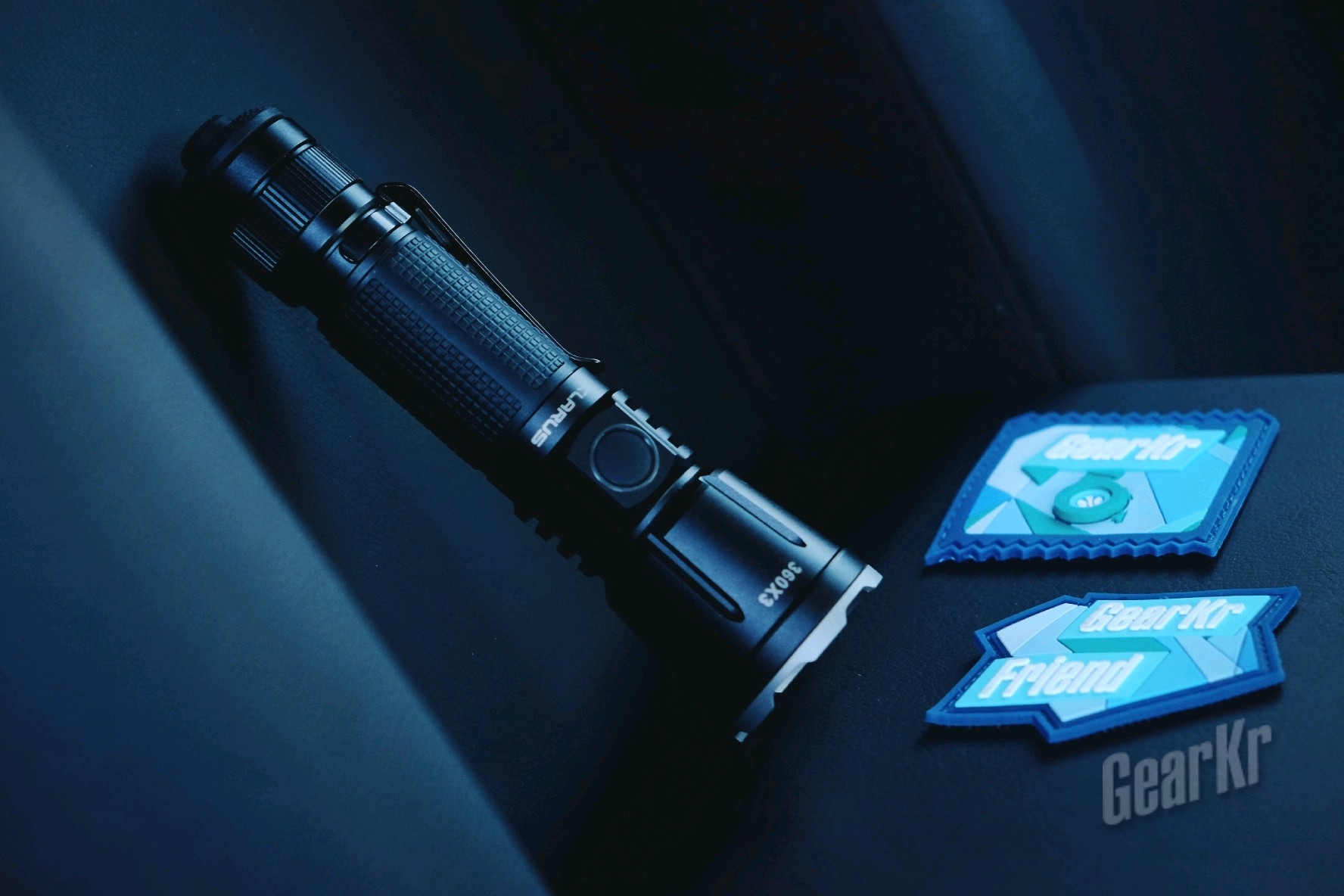

    在桶身外侧,攻击头的下方,激光镭射有型号360X3,且与下方凯瑞兹LOGO对齐,对我这种强迫症患者来说简直是非常舒坦。
    不过毕竟3200LM的超高亮度会带来极大的热量,在X3颈部位置设置有三道横向较深的散热槽,配合内部搭载的智能温控系统一起为手电提供散热。

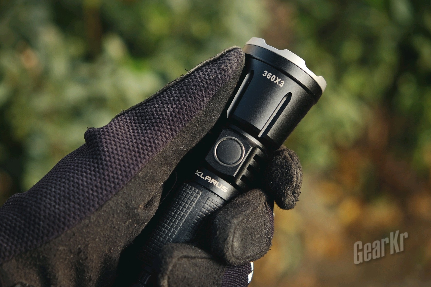

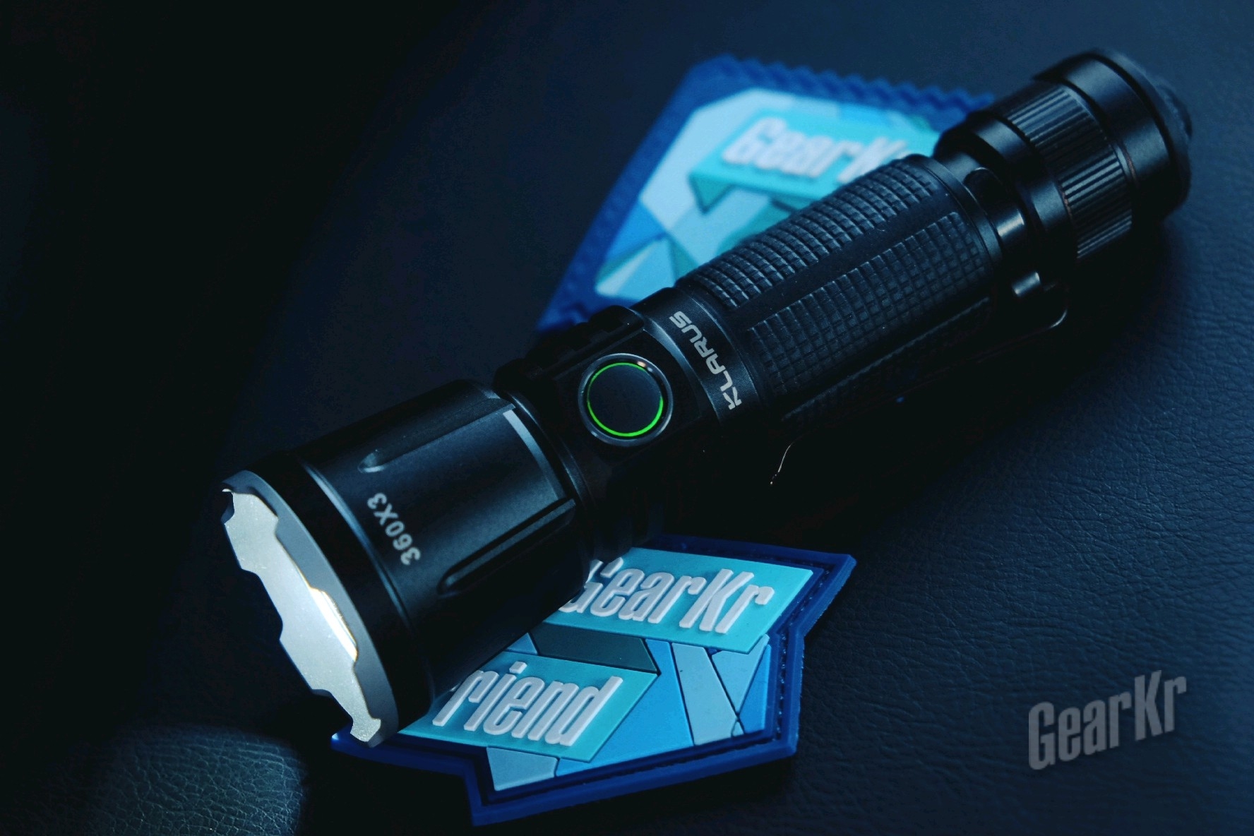

    同时,X3拥有两套操控系统,使用位于颈部的侧按键也可以单独控制手电工作。按键面积较大,覆盖有较为扁平的胶帽,回弹效果偏脆。在按键的周围设置有一个金属压环,为胶帽提供保护。
    在侧按胶帽的最外侧边缘处,设置有一圈半透明的导光带,在手电开启后的头几秒内,位于按键下方的电量指示灯会亮起提示当前电池电量。电量提示共分为绿色、橙色、红色及红色闪烁四个梯度,可以非常直观的提示我电量余量。而且环状的电量指示灯也可以带来不错的科技感。

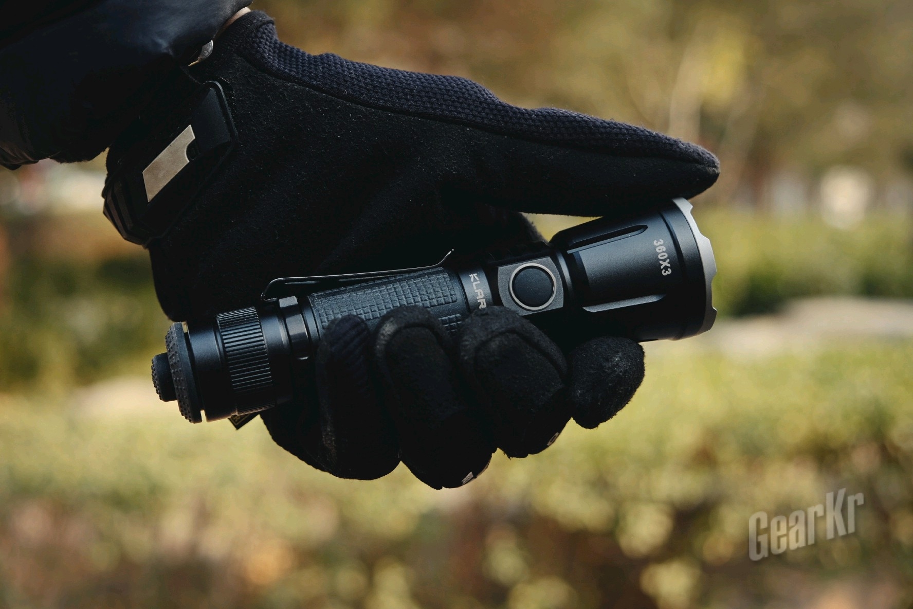

    在X3侧按键的下方,手电的中间部位包裹有一层防滑硅胶套。作为X3的亮点之一,防滑硅胶套可以提供极大的接触摩擦力,手持手电时,握感十分舒适,丝毫不会有丁点滑动的感觉。更重要的一点是在冬天天气寒冷时,硅胶套不会有金属冰冷的感觉。

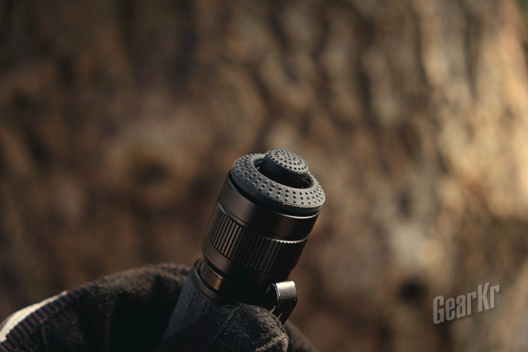

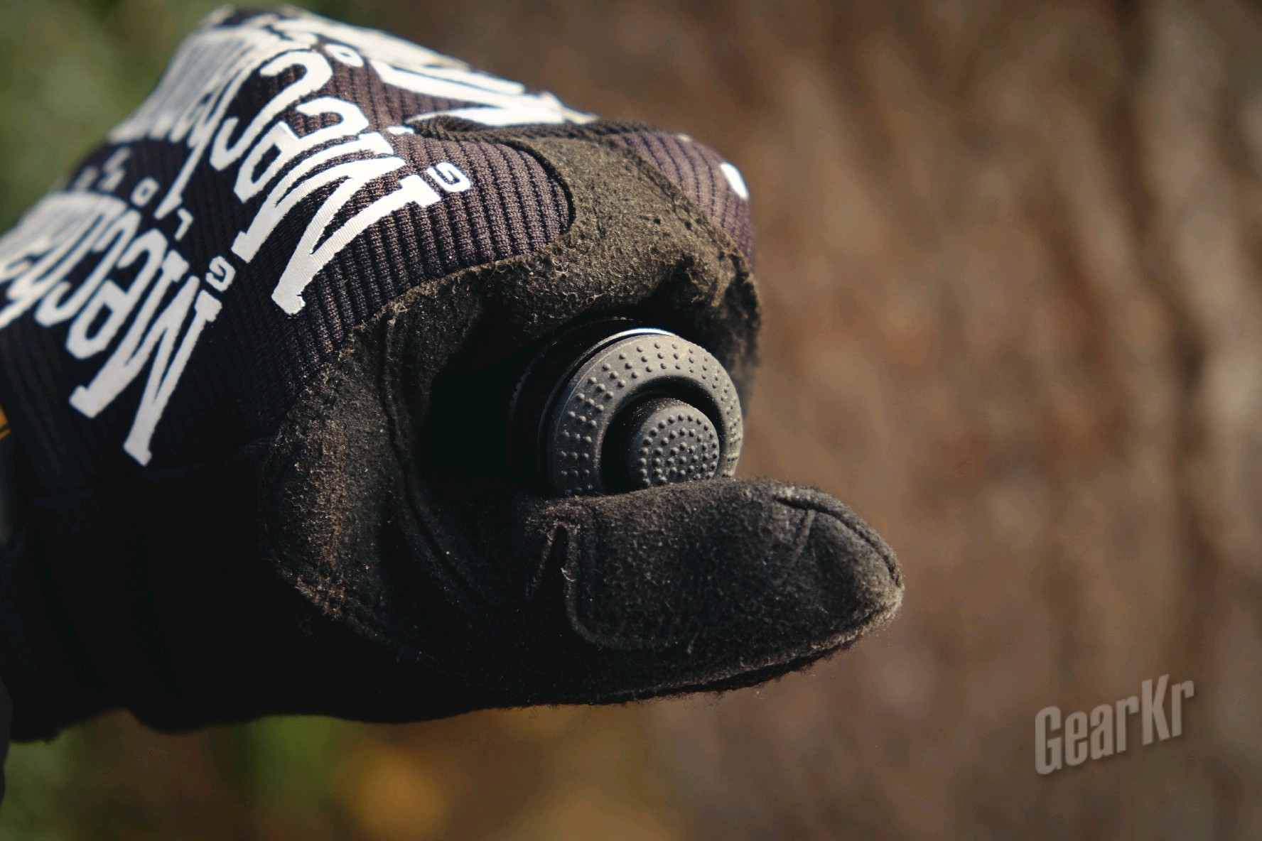

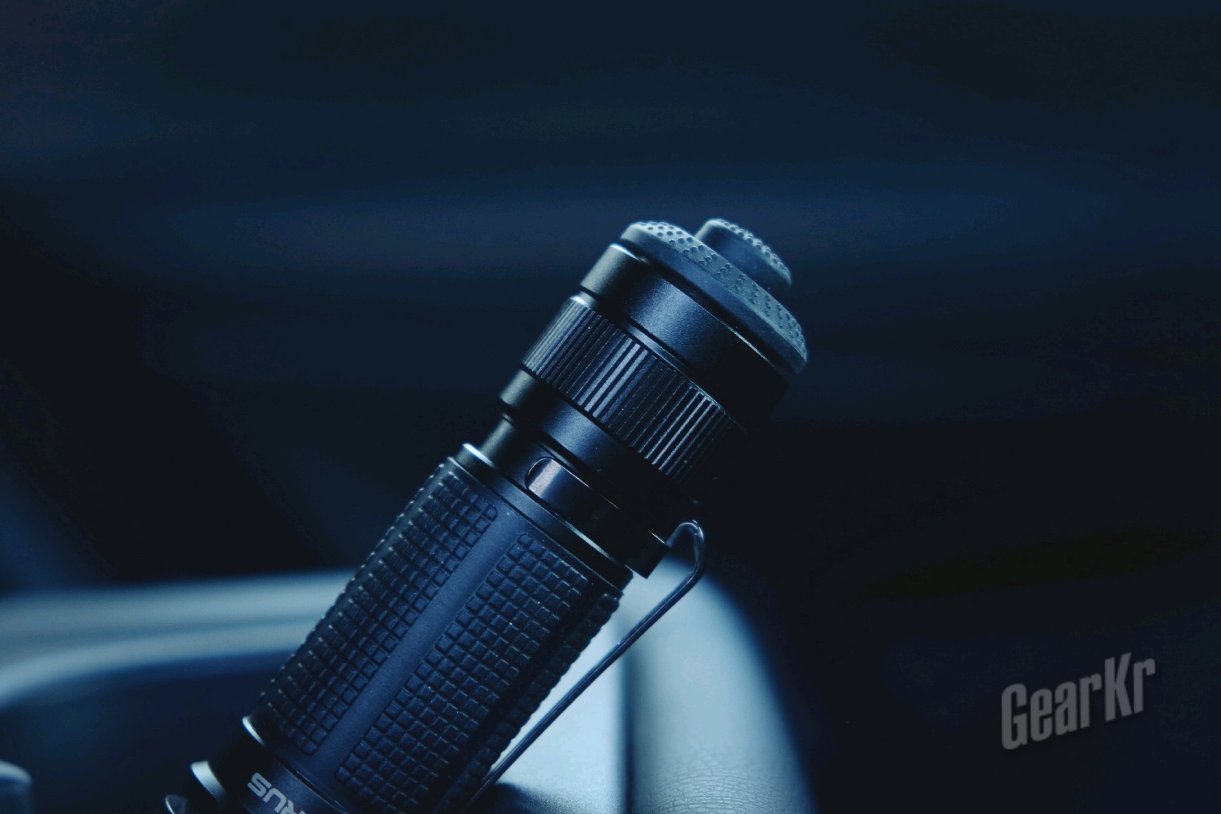

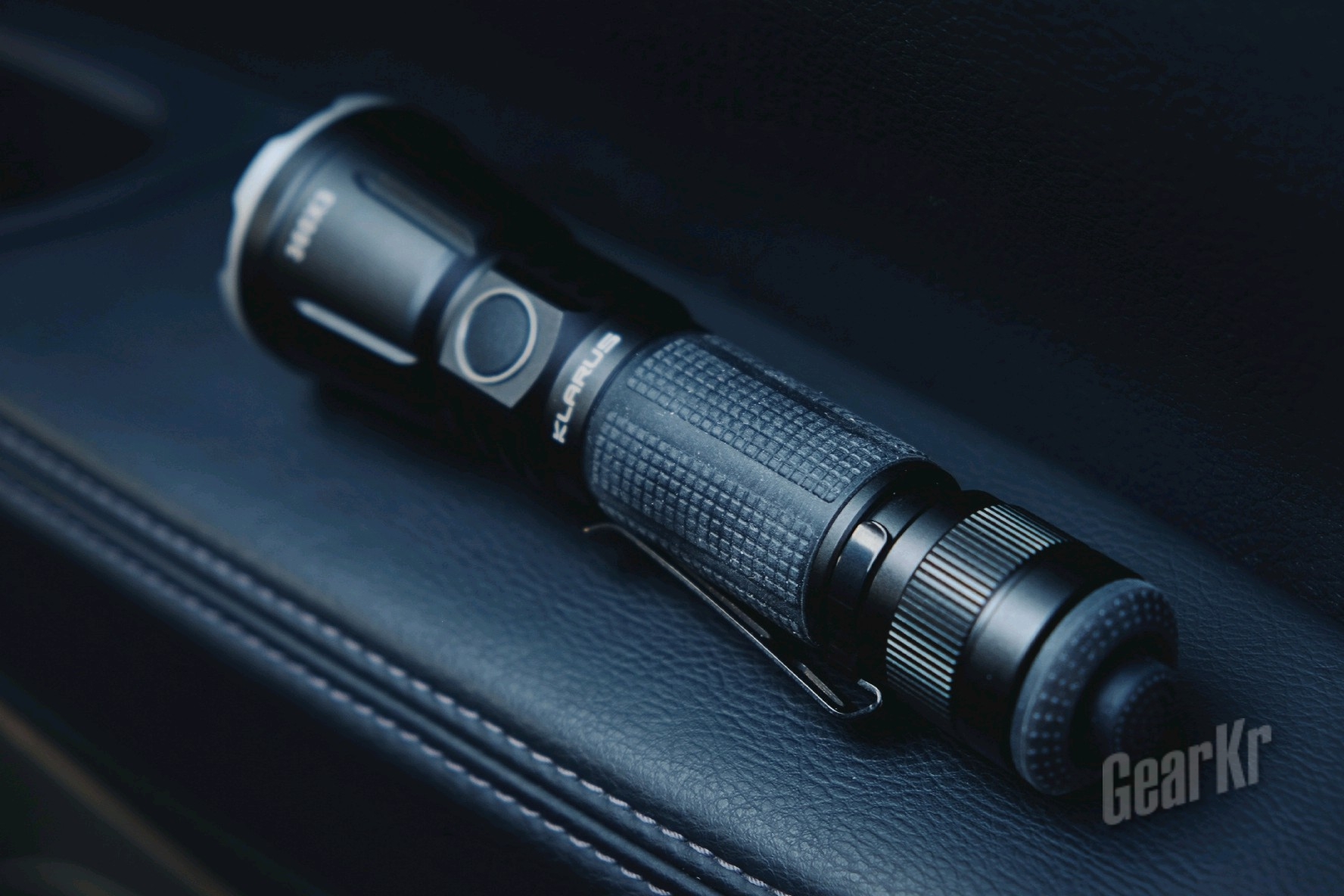

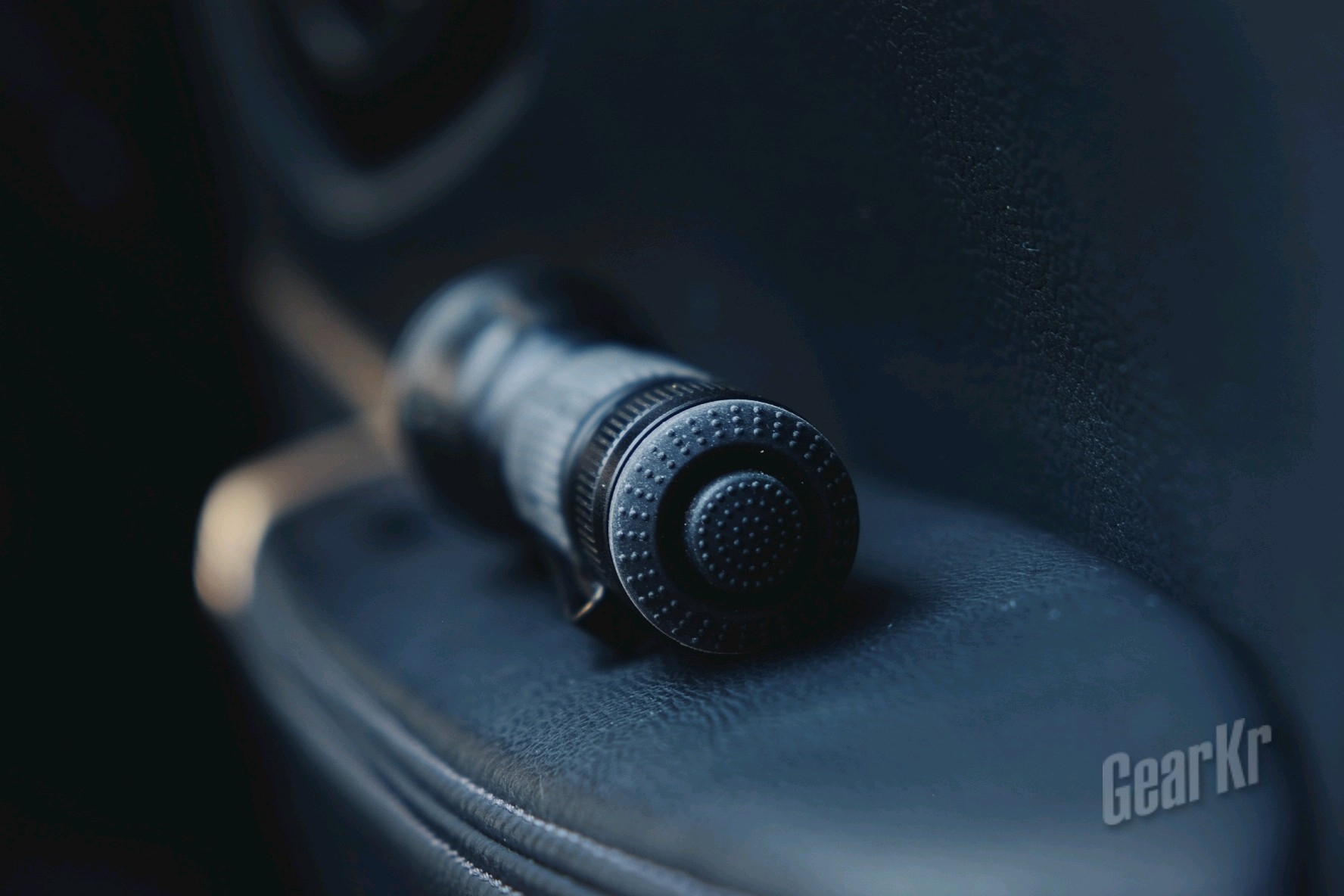

    同时为了提供足够的摩擦力,方便用户拧开尾盖更换电池,在X3的尾盖侧面也设计有一圈条纹状的防滑槽。在尾盖的正后方,则是一个覆盖面积极大的尾部操控系统。该系统覆盖了全部尾盖的面积,且由一个完整的胶帽覆盖。
    主开关位于胶帽的中间位置,突起程度最多。开关采用了正向战术开关,一触既亮。在主开关的周围一圈,都是副开关的操作位置,无论按压哪个位置皆可操作,360度操作正响应了其360的型号。
    副开关在手电开启状态是负责换挡,在手电关闭时也可以实现一键爆闪的功能。

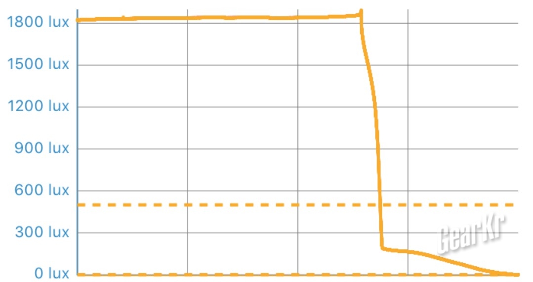

    在放电测试中,自十点整开始极亮模式,到十一点三十五分手电自动熄灭,共经历1.58小时,比宣传的0.75小时要长了接近一倍。
