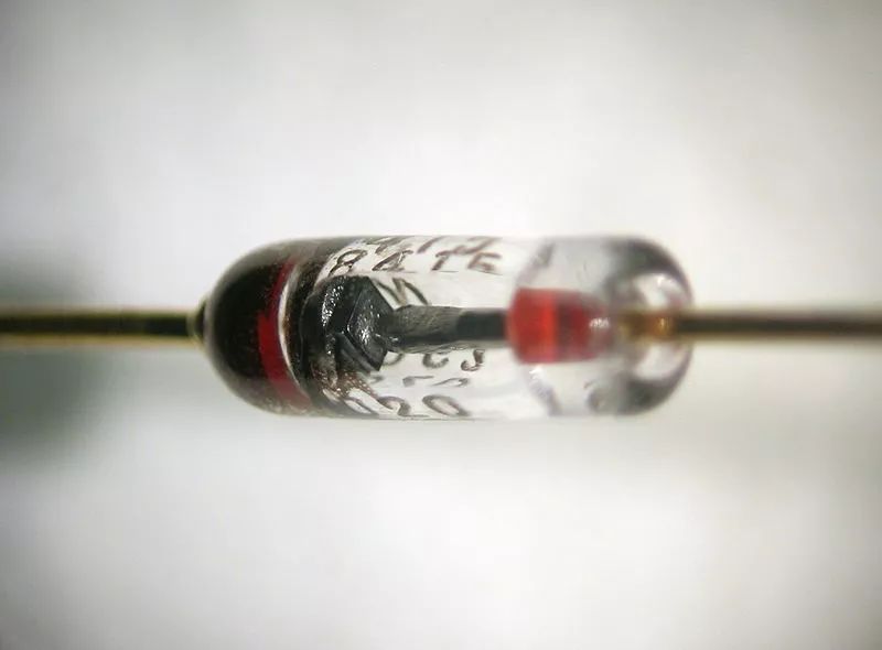

二极管(图片来源:维基百科)

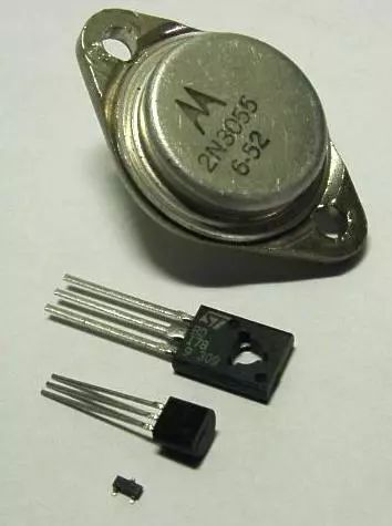

晶体管(图片来源:维基百科)

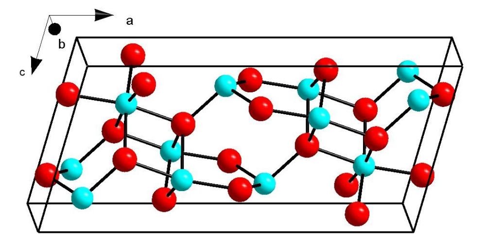

β-氧化镓晶体结构示意图(图片来源:维基百科)
宽禁带半导体材料(禁带宽度大于2.2eV)被称为第三代半导体材料,主要包括金刚石、SiC、GaN等。与第一代、第二代半导体材料相比,第三代半导体材料具有禁带宽度大,电子饱和漂移速度高、介电常数小、导电性能好等优势。基于宽禁带半导体材料的电路与传统硅基电路相比,功率密度更高、功耗更低。Ga2O3 通过“在器件级别”提升功率密度与功率转换效率,有望大幅削减功率系统的尺寸、重量、成本和能耗。

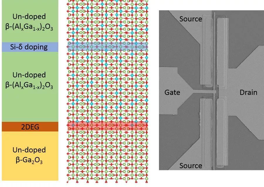

之前,笔者曾经介绍过一篇在美国物理联合会出版的《应用物理快报(Applied Physics Letters)》杂志上发表的一篇论文【3】,在论文中,研究人员通过新实验展示了将“宽禁带半导体材料 Ga2O3”设计到纳米结构中,使得电子在晶体结构中移动得更快。因为电子如此“轻松”地流动,所以Ga2O3 有望成为用于高频通信系统与节能电力电子器件的理想材料。
(图片来源:Choong Hee Lee 和 Yuewei Zhang)
