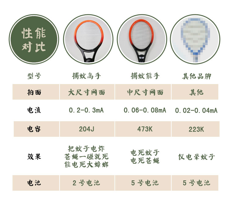

看中一个安宝的电蚊拍,有两款,我看中大网面的那款,要用2号电池。但是5号电池比较方便,手上正好有5号转2号的转接筒,觉得人家设计成用2号电池应该有他的道理。我用5号转接成2号的会不会有什么问题?理论上2号电池容量比5号的大,不知道电流等等别的方面有没有区别?可以的话用5号充电电池很方便

    同样关心转换筒。9月份买了两款各一把。473K设计用的是5号电池,204J用2号电池。
    473K的效果如描述,204J比473K略强暴少少,用的附送电池,未觉得每次都能炸碎蚊子,跟店铺的描述有点差距,一句话:暴力强度仍未足够。此外,473K用起来轻巧灵便,挥舞自如。204J还是嫌重,轻便感不足。

    现在的5转2可以放4节7号,如果按1100mah一节来说,4400mah,跟一节正常的2号差距不大
