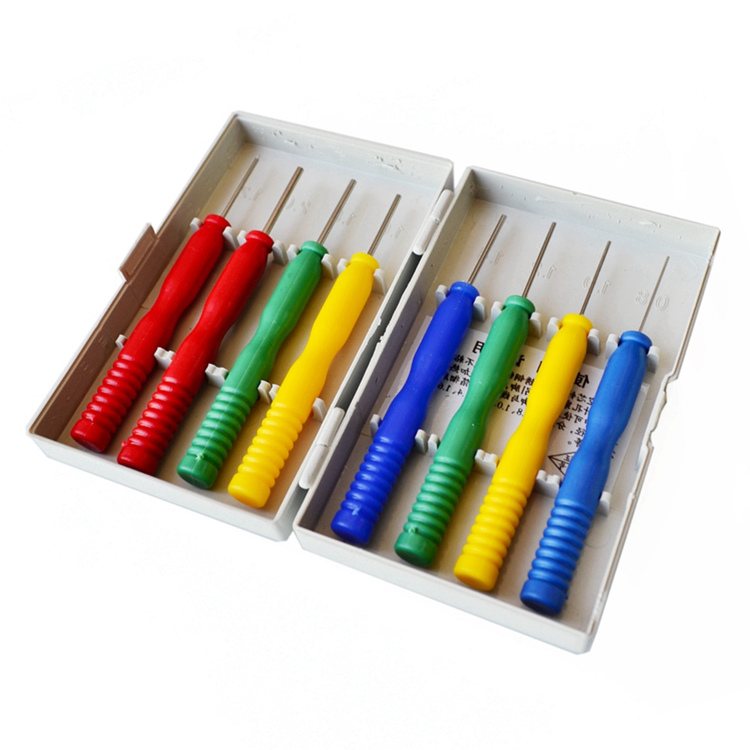

    发表于 2018-11-5 14:16 | 显示全部楼层
    不沾锡不锈钢空芯针
    点评
    这种对付针脚和焊孔直径差不多的板子,很难插进去,但是对付那种老的电路板,或者简单的电路板,也就是焊孔N大,周围一大圈都是空的,比较爽。只可惜现在的板子焊孔和针脚都做的差不多大,排不上用场,小焊点的吸吸  详情 回复 发表于 2018-11-7 14:02
    吸锡器买了N个,每一次用到开心,放弃了 …… 然后就是用针头,没有恰恰好的针号,上月买了一套这个空心针,粗细都有,用下来很是顺手。 缺点就是要小心使用,一个焊孔都拆装几次,可能会搞掉铜箔……  详情 回复 发表于 2018-11-5 18:20
    这是个好东西。不贵,但解决问题  详情 回复 发表于 2018-11-5 14:24

    发表于 2018-11-5 14:24 | 显示全部楼层
    wepin 发表于 2018-11-5 14:16
    不沾锡不锈钢空芯针
    这是个好东西。不贵,但解决问题

    发表于 2018-11-5 18:20 | 显示全部楼层
    不沾锡不锈钢空芯针
    吸锡器买了N个,没一次用到开心,放弃了 …… 然后就是用针头,没有恰恰好的针号,上月买了一套这个空心针,粗细都有,用下来很是顺手。 缺点就是要小心使用,一个焊孔多拆装几次,可能会搞掉铜箔……

    发表于 2018-11-7 14:02 | 显示全部楼层
    不沾锡不锈钢空芯针
    这种对付针脚和焊孔直径差不多的板子,很难插进去,但是对付那种老的电路板,或者简单的电路板,也就是焊孔N大,针脚周围一大圈都是空的,比较爽。只可惜现在的板子焊孔和针脚都做的差不多大,派不上用场,小焊点的吸锡器也难吸干净,只有上吸锡带。如果对付多层板,反面也有焊锡,很难把锡弄干净,相当头疼。
