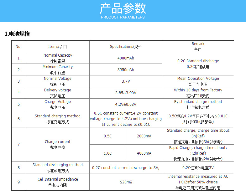

    看了下,好像价格比较便宜的就力绳了,不过有一家店里介绍是这样的
    那不是大部分的移动电源都不能用了,放电截止电压很多都低于3v。

    发表于 2018-9-15 20:56 | 显示全部楼层
    21700还不如26650了,为什么大力开发21700,直接开发26650不得了?

    发表于 2018-9-15 21:20 | 显示全部楼层
    放到3V就有4000mah了,也算不错了,从尺寸上说,很合适。

    发表于 2018-9-15 21:23 | 显示全部楼层
    这个尺寸是为电动车开发的,不是给移动电源用的。

    发表于 2018-9-15 21:59 | 显示全部楼层
    3V为了寿命吧

    发表于 2018-9-15 22:48 | 显示全部楼层
    好像特斯拉比较早的用21700电池,可能防止用在小直手电和充电风扇等。好像有些手机的电池电压是低于3.3V会强制启动关机程序的,可能怕自放电和保护板等静态电流。

    发表于 2018-9-16 05:54 | 显示全部楼层
    为了寿命吧

    发表于 2018-9-16 10:17 | 显示全部楼层
    3v以下也没什么电了吧
