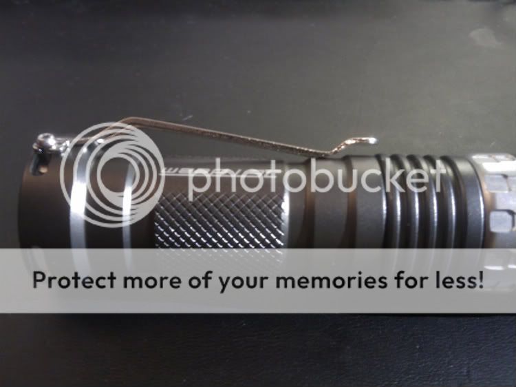

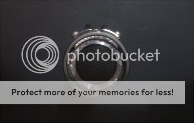

    继上次给RRT-0增加了物理防反接之后,又开始琢磨RRT-0的背夹了,原背夹仅仅是卡在筒子上,并不是很牢靠,个别情况下可能掉落,在CPF论坛看到有前辈用D10的背夹后,自己也尝试了一下,发现并没有那么简单,自己改造过程如下:
    1. D10背夹的弧度与RRT-0的不是很配合,需要上钳子把背夹和垫片的弧度重新调整一下;
    2. 由于RRT-0尾部用了不锈钢压环,因此衬片的螺纹孔相对于RRT-0的腰子孔错位了,需要将衬片的一边需要磨一下,这样螺钉才能穿过背夹的卡口和尾部的腰子孔对上衬片的螺纹孔;
    3. 由于RRT-0尾部上背夹位置较厚,导致D10背夹的螺钉显得短了,很难带上衬片,因此需要将背夹卡螺钉的位置磨薄一些,不然螺钉带不上;
    4. 不知道是背夹设计不合理还是RRT-0的尾部太厚的原因,背夹的开口位置和衬片的孔位居然无法配合(背夹穿过螺钉的卡口间距居然小于衬片两个带有螺纹孔的间距),没办法将背夹的两个卡口全部磨开,这样两个螺钉虽然和背夹的卡口错位了(两个螺钉基本只能卡住背夹卡口一半),但基本能够将背夹固定住;
    5. 螺钉太短了,只能在衬片上卡住几圈螺纹,而且稍微使力就会让内六角螺钉给拧毛了,因此废了两个螺钉;
    6. 最后勉强上好,外观比国外前辈做的差多了,只是原理差不多,下面就只上国外前辈的照片了!
    The following pics are quoted from http://www.candlepowerforums.com
    另外:这个方法感觉并不是很牢固,RRT-0上有两个原配带螺纹的孔,估计可以上其他背夹,不知道那位XD有更好的办法,可以讨论一下!
