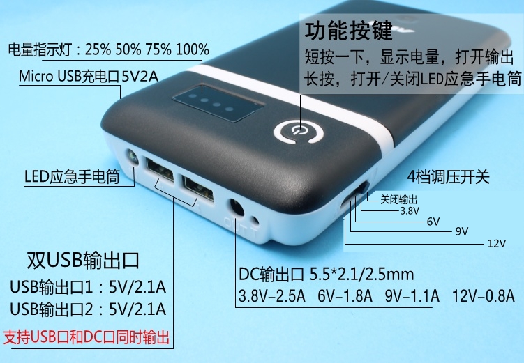

    充电宝输入达不到2A,敢问神马原因?
    使用说明如下:
    温馨提示:标价是1个电源盒的价格,不含电池及其它配件,电池要另外购买。要平头18650锂电池(长度65MM),尖头手电电池不可用(5号和7号电池也不可用)。需要电池自己另外在本店购买,买回去装好电池才可以使用。安装电池一定要注意正负极,装反会烧坏了.
    明明白白我的芯!DC:3.6V-6V--9v-12V可调,USB固定5V输出
    技术数据:
    充电输入5V/2.1A(MICRO USB口)
    输出1:usb口:5V/2.1A(内含苹果识别电路)
    输出2:usb口:5V/2.1A(内含安卓识别电路)两个USB总电流是2.1A
    输出3:DC5.5*2.1-2.5MM口:3.8V/2.5A;6V/1.8A;9V/1.1A;12V/0.8A.
    外形尺寸:长16.2cm*宽8.2*厚2.2cm
    第六代改良版产品特色:
    1.为了解决有些客户反映一种识别电路不能兼容更多手机,造成多种手机需要2个移动电源的问题,现特地改模,增加一个USB口,这样就有2种识别电路,可以极大改善兼容性问题。
    2.主控芯片充放电部分采用同步整流电路,提高了转换效率,极大降低了发热量;
    3.USB输出改为完全独立;DC和USB可同时输出(总功率要在电池能够支持的功率范围内,视电池性能而定).
    4.DC输出12V时功率加大到最大800mA,这样不再会因为路由等设备因冲击电流大而启动保护。
    5. DC口独立开关,4档电压可调:3.8V-6V--9v-12V手机 平板 猫 路由器 交换机 通吃!(为了节省宝贵的电量,DC不用时尽量打到关闭档)
    6.可换电池,可以充分利用你手头各种来源的18650锂电池,只要还有容量,不漏电,内阻不过大,都可以变废为宝。
    7,6节并联,解决了电池容量不一,空饱不一的电池兼容问题,最大可以放入6节3300mAH的电池,容量可达2万MAH.
    8,带5mmLED应急照明。
    9,输出限流保护,当超过额定输出电流时,会自动降低输出电压,以保护电路。
    使用方法:
    1,上图是各端口功能说明,首先推开电池门,将有容量,不漏电,内阻不过大的1-6节18650锂电池按弹簧接负的正确方向逐个放入电池盒,如果极性放反弹簧会发热,此时要尽快取出,时间长了很容易烧毁弹簧和电路。
    2,充电:将充电线,USB公头插入5V/2A的充电器(小于2A的充电器需带限流保护功能),microusb头插入侧面的充电口,充电开始,此时4个LED灯按充电进度闪亮,充饱后4个灯常亮。
    3,对手机等设备充电:对5v的数码设备充电,用转接线连接移动电源盒和设备(请根据手机型号插入对应识别系统的接口,如果不能识别可换另一个USB口试试,还不行就要选用带该设备专用识别电阻的转接头);链接好设备后,按功能按钮,即可输出。其它电压的设备请先调好档位后再连接DC口,用完后请将开关打到关闭档以免空耗电和误动作而损坏!
    4.应急照明:长按功能按钮3-6S即可打开或关闭LED应急照明。

    更换充电头和线,给手机充电没问题;但是到了充电宝上就变成1A了啊!

    也许是台灯的问题。或者一个插台灯,另一个插其他负载,充电宝里面只有一个限流2A升压电路,大概只能给两个负载分一半电流。
