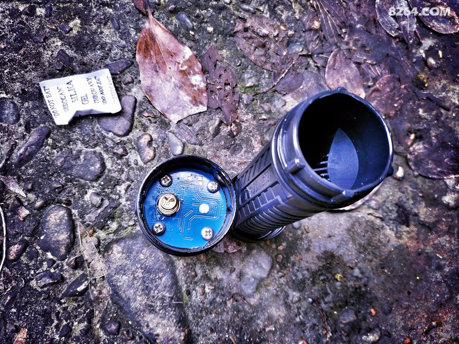

下图可见其外侧多道散热鳍的设置,散热鳍上还有CNC加工的凹槽,如此在散热的同时带来一定的防滚功能。另外其内置的ATR高温控制模块。有效实现手电在工作中能自动智能调节亮度以保证稳定的工作温度。
双按键将开关和档位调整的操作分置,这便于夜间快速操作。其按键略微凸起且纹理不同。手指便能凭借触觉区分这两按键。如此也有利盲操作的进行。
筒头之后和筒身之间优异圆环过度。圆环上为竖条纹状。这在视觉中显得突兀,不过使用中也能靠手指就能判断、找寻到这个位置。且能做有效的旋拧。
这样设置的原因是筒身为PC材料所制。PC材料是一种轻质且极具耐磨、耐腐蚀的过程塑料。自己目前就职的公司有接触过此类材料。就职公司对塑料材料性能的测试中有故作应力缺口后在进行不断的拉伸、撞击的物理性能测试。可以说PC材料是市面常规塑料中此类性能极优秀的塑料材料。
当然,塑料产品成型通过模具制成,螺纹模具加工难度、精度的增加可能会对手电配合位置防水性能带来不利。所以,聪明的设计师就用这个圆环做筒身的收压配合至筒头,如此减小筒身模具制作的难度且保障手电配合的密闭性。
为避免筒身和筒头配合位置上可能的旋转现象。可见筒身一侧一条凸起,另外一侧3条凸起。如此防呆可便于筒身筒头快速匹配且避免反置。
避免电池反转伤害的另外一个设置就是正负极导电触电的不同设置。正极触电基本为略微下凹的平面,如此即便电池反装也不会对电路带来伤害。另外导电触电为镀金工艺制成。如此有利见笑阻值以及电路的稳定。
筒身PC材料前文已经说明,且其外型条纹有利手握时的防滑。两侧品牌图纹直接刻在模具上,在产品上的体现的凸起状的效果。这在视觉上一体感更强。
尾部位置有手绳过孔的设置,筒身在注塑成型的中进胶位置也在此处,如此避免浇口在其他位置折损筒身的外观美感。
