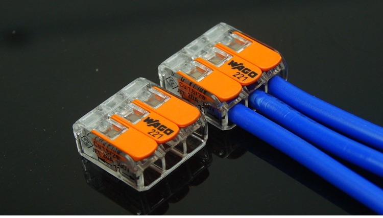

    发表于 2018-3-27 11:15 | 显示全部楼层
    绝对要买WAGO的这款~~
    2017-8-29 11:43
     楼主| 发表于 2018-3-27 11:16 | 显示全部楼层
    yzh9394 发表于 2018-3-27 11:15
    绝对要买WAGO的这款~~
    做工的确漂亮

    发表于 2018-3-27 13:30 | 显示全部楼层
    用wago的接线端子1元一个的一头硬线一头多股线
