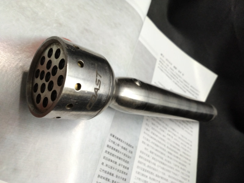

    Lenser 7460 16珠草帽灯、3节2号电池,手电筒厚实、巨大,做工精良。这个型号是LENSER在2004年之前生产的,有可能更早,也许是LED草帽灯刚发明是生产的,有些还是LENSER在上世纪用的商标COAST,灯座是黄铜的,外壳是真正的304不锈钢,钕磁那样的强磁只对里边的弹簧有反应,对壳体完全无反应,当年价格是八百多人民币。某宝卖17x ……
    我现在有几个这古董,看着如此精细的手电筒,配16个草帽Led,食之无味,弃之可惜啊! 这个大家伙是否有合适的改装方法? 特向各位桐油讨教,希望可以变废为宝,用起来 …… 好像可以用2节26650锂电,灯头可以怎么改装??

     楼主| 发表于 2018-3-22 16:24 | 显示全部楼层
    我不发烧,就买了些便宜的Led电筒自用,都是大路货 …… 第一次看见做工如此厚重的电筒,有点惊诧 …… 太巨大了! 弃之可惜,想用起来吧,好像也不容易,犯难了……

    发表于 2018-3-22 17:08 | 显示全部楼层
    灯头长度有点短,用全反射透镜不知道行不行
    发表于 2018-3-22 17:10 来自手机 | 显示全部楼层
    这牌子当年基本上都是铝合金材质啊

    发表于 2018-3-22 17:59 | 显示全部楼层
    好像是铜的吧?

     楼主| 发表于 2018-3-22 18:43 | 显示全部楼层
    好像有2批材质? 某宝卖家说是不锈钢材质,但是我怀疑自己手头的几个是黄铜材质的?拿在手里沉甸甸的,外面好像是镀镍,看内筒好像有点淡黄色? 相比现在遍地的便宜电筒,只能说这个老货太实诚了! 弃之实在是可惜,所以想问问众人,是否有实用的DIY高招让这货改头换面,哪怕是用上Q5都好啊…… 配2节26650锂电+ 双锂电驱动板,这巨无霸筒子得亮多长时间啊……  想想都是口水

    发表于 2018-3-23 11:21 | 显示全部楼层
    改成水杯吧?
    没什么用,不锈钢加工难度大,散热不行。改的钱笃可以买个新的了。
    外壳丑,笨重。

    发表于 2018-3-23 11:57 来自手机 | 显示全部楼层
    还用和之前结构类似的炮弹封装LED管吧。现在的单颗可以有45流明甚至更高。就算一粒40流明,你这个换完,亮度也是大大提高的。如果用什么xpe,xpg,xml这些成本和难度较大,散热也是个大问题

     楼主| 发表于 2018-3-23 16:12 | 显示全部楼层
    cpu4592 发表于 2018-3-23 00:46
    这个我有三把,都改成t6了,前两年改的,当时有t6专用透镜卖。不锈钢散热不行,所以电路电流不能超过2A。非 ...
    咱坛子 果然有高人啊
    期盼你的的实物改装图片,如果有相应的改装配件卖家信息就更好了,卖家信息可以PM给我,避免AD嫌疑

     楼主| 发表于 2018-3-23 16:26 | 显示全部楼层
    cpu4592 发表于 2018-3-23 00:47
    价格贵了,前几年买来改好所有成本也就一百多点一把筒子。
    我手里这几个古董没花钱,偶然找到的 …… 就看怎么改装好用,性价比高点 …… 做工如此精细的实诚货,要是扔了特可惜啊

     楼主| 发表于 2018-3-23 16:31 | 显示全部楼层
    cpu4592 发表于 2018-3-23 01:01
    尾按内部和你不一样
    改装用的合适灯杯、驱动板、电路仓在哪里买?这是重点 …… 要是买不到改装配件,就没得玩

     楼主| 发表于 2018-3-23 16:33 | 显示全部楼层
    MAGLITE 发表于 2018-3-23 11:57
    还用和之前结构类似的炮弹封装LED管吧。现在的单颗可以有45流明甚至更高。就算一粒40流明,你这个换完,亮 ...
    炮弹封装LED管  …… 麻烦可否说详细些? 上几张类似图片也好?方案不限,只是想高性价比的把这几个古董“精品”筒子救活,不要真的进入垃圾堆了 ……
