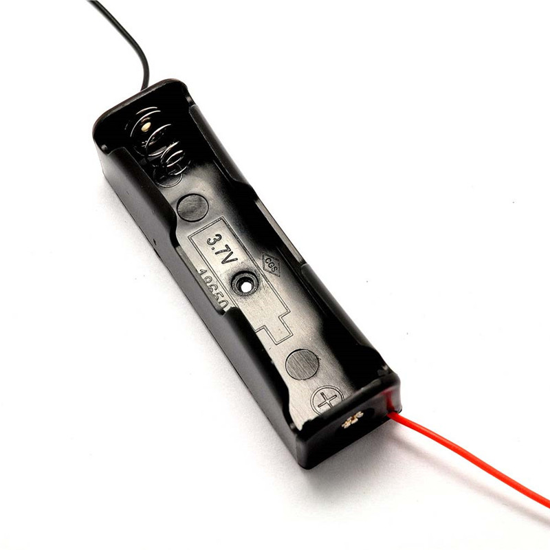

    这个我买了,电池放进去很难,拿出来更难,经常会弄破外皮。有没有取放方便一点的18650电池盒推荐啊?

    我的也是,把头上的皮弄破了。

    装进去的时候埋根绳子

    有种硬的

    那种硬好点也贵点,在底部粘一根丝带之类的,一拉电池就出来了

    买了一样的,把二边剪了点就好用了

    和楼上一样,我也是用刀子把固定电池的软片去掉了

    我换掉了负极弹簧,正极堆锡,换掉正负极输出线,剪掉固定电池的2条边,电池仓还是太紧,打火机烤一下电池仓 往外扩大了一点 现在很好用了 接触电阻也很低
    这改造基本就是用到了原电池仓的三分之二

    6楼的可以,我买过外观差不多但带底的。就是贵点。

    我上次买了 后来发现确实很难抠出来 正极接触也不是很好 郁闷 下次买点六楼这种硬的

    买过两极都是弹片的,还不错,接触电阻低也好取。

    靠正极的两边鲍鱼切掉,再埋一根绳子,好用的很

    用指甲刀修剪一下。

    还有一种插片的,也很紧,比这个稍微好一点点

    这个设计的真有问题,好端端的电池取出时都弄坏了,只能自己改造一下才能使用了。
