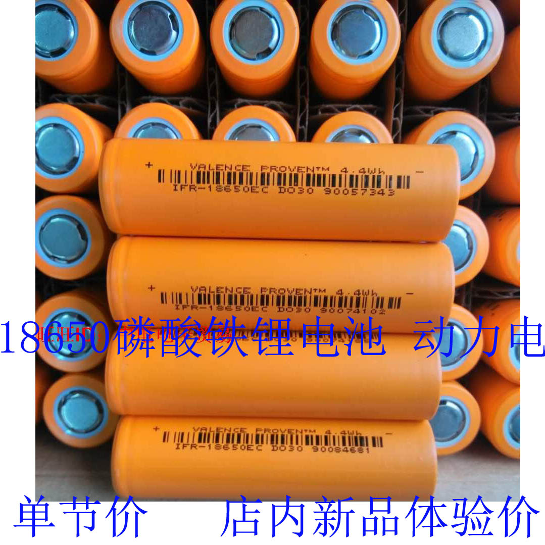

    岂不是boom了?我一直以为
    3.2V磷酸铁锂电池都是5号大小的,居然还有18650大小规格的。学习不够啊!

    我的意思是只要外形是18650的,都是3.7V或者3.8V的。我错了。
    现在问题来了,如果欧文拿到一只18650,怎么判断是3.2V的还是3.7V的???

    区分很简单,能充到4.2V的就是锂电池,充不到的就是磷酸铁锂~
    磷酸铁锂即使用4.2v充电也不会发生危险,当然了,如果充上7天7夜就不好说了~

    我都是看外皮,有标的

    先充到3.7伏,放1-2天,下降多,是铁!

    我一直用4.2V充电器充铁锂,一点儿问题都没有。
    因为当充到3.6V的时候,再充它会很快上升到4.2V,只多充了一点点。
    只是充满之后记得尽早从充电器里取出,因为铁锂停充之后电压会回落到3.4V以下,可能会导致充电器频繁的补充电。

    用非常异类的颜色,比如黑色重新包下电池,再或极其醒目的标示3.2V电池。
    至于判别,有人说了,看回落电压。
