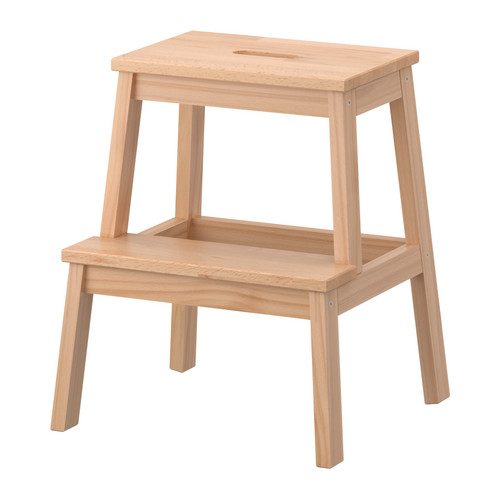

    前两天在宜家买的小凳子,买回来是散件,需要自己安装起来。
    1、木板略显不光滑,(打蜡废蜡,效果可能不好)想打磨一下,一般多少目的砂纸合适,或者直接用棉布砂轮?
    2、手头有博世电钻(GSB 10re),需要买些什么工具来实现这样的打磨?还是用手工拿砂纸打磨,目前考虑没有夹具,估计比较费劲。
    3、木凳组件每个面都打磨,还是只是使用的接触面打磨一下就好。(自己是想打磨完,打蜡,再组装,这样孔洞里也可以打蜡了)
    3、打磨完主要目的是想打蜡,现在买的是东北养蜂人的蜂蜡,考虑是用刷子刷完,电吹风吹吹好,还是用其他方法。

    发表于 2018-2-1 14:40 | 显示全部楼层
    烫蜡试试 那效果

    发表于 2018-2-1 14:53 | 显示全部楼层
    第三点,每个面都打蜡当然好,但是孔洞不要打蜡,机构上吃力的地方不要降低摩擦力,不管是榫卯还是自攻螺钉
    多买几种规格的砂纸,从板凳底开始试,自己感觉哪种合适就买哪种。

    发表于 2018-2-1 15:02 | 显示全部楼层
    楼主是给自己找事做来着~~
    砂纸800目起,要抛光效果用1500目以上的,以前给楠木小箱弄过,再也不想来第二遍了~

    发表于 2018-2-1 17:57 来自手机 | 显示全部楼层
    把腊涂抹在木凳上,用吹风吹干!然后棉布抛光

    发表于 2018-2-1 19:13 | 显示全部楼层
    先买个砂纸机,,,1000---3000打磨。。。。木蜡油。。。

    发表于 2018-2-1 22:50 | 显示全部楼层
    德国勇士砂纸,质量好,远比国产便宜,不是手里的把件别用蜂蜡,用石蜡融化后刷子刷上,适当烤火渗透可以泡海水

    发表于 2018-2-2 06:35 | 显示全部楼层
    2000-5000-7000,,打磨出来效果类似镜面,坐上去都滑。

    发表于 2018-2-2 09:07 | 显示全部楼层
    黄土高坡 发表于 2018-2-1 22:07
    还有个问题,这个凳子宜家给的固定螺丝都是看上去不是不锈钢的,像铁质,木头又含有水分,时间长了,螺丝 ...
    一、上蜡不就是上面所说降低自攻螺钉的摩擦力了吗?硬木红木难以拧入螺钉的可以用你这涂蜡的方法(这实操经验...再拧不动就钻头预打孔,冲击批强攻)二、是会锈,而且涂蜡防锈效果并不好,所以最好的解决方案是换不锈钢螺钉,很便宜,马云家304的M4螺钉一般都是4块钱80-100粒,可选上4,5个常用尺寸,如果不是成天折腾家具木工够你用很久了。我并不玩木工这些,但是家里偶尔修个东西什么的常用到,如把穿鞋小竹凳都换上不锈钢螺钉,旧门上生锈的螺钉替换...

    发表于 2018-2-2 09:11 | 显示全部楼层
    也要看材质吧,宜家的东西都是些松木软木这些,就算打磨到凳子没了也磨不出镜面,打蜡附着材质表面才是趋近光滑的合适方法

    发表于 2018-2-2 09:31 | 显示全部楼层
    Dr.Z 发表于 2018-2-2 09:11
    也要看材质吧,宜家的东西都是些松木软木这些,就算打磨到凳子没了也磨不出镜面,打蜡附着材质表面才是趋 ...
    嗯,所以这些软木质打磨就是浪费时间精力,小凳子的话,马云家买到鸡翅木这一级打磨出来效果都不错了,不过手工打磨太累太烦。
