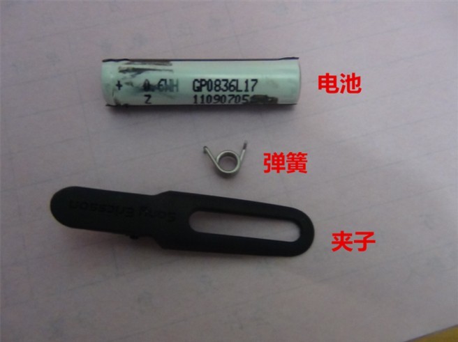

    耳机型号是 wm600 ,网上搜了一下这个耳机的电池:
    这个电池有没有容量更大的可替换?
    顺便问下,哪儿有可靠商家卖这个电池的。

    型号是:GP0836L17

    原厂的只有160mAh, 这个标250mAh有可能是虚标.

     楼主| 发表于 2018-1-2 18:34 | 显示全部楼层
    在哪查到的?水货宝上看了一圈不敢买。全是虚标的。

    某宝上查拆机MW600电池,能看到图上电池上标记为0.6Wh, 电压3.7V ,换算下, 约为160mAh. 所以250mAh的应该是虚标. 借个某宝的图: https://img.alicdn.com/imgextra/i4/2060959364/TB2tpCDbXXXXXaxXpXXXXXXXXXX-20609  详情 回复 发表于 2018-1-2 20:20

    发表于 2018-1-2 20:20 | 显示全部楼层
    https://img.alicdn.com/imgextra/ ... XXXX-2060959364.jpg
    这个蓝牙耳机我也有一个,非常好的耳机.
    我不知道哪家的好, 感觉都差不多.  随便换一个也能用几年, 不纠结.
