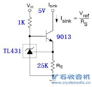

我之前查过TL431的资料,这几天看到这贴,想照做,可是帖子中是0.1mA电流。如果用锂电供电也行吧!

    5伏供电Rs取25欧姆电流值是100ma,负载上的压降不能大了,否则无法恒流。电源电压-Vrs压降-0.2伏=负载上压降,如果电压不够要改431为432,1.5伏的电压,比431低一伏,Vrs压降也变为1.5伏,这样Rs取15欧姆也是恒流值0.1A。

    非常感谢qdliuji的回复!还那么晚回复。我常翻看帖子,其中不少有你的回贴,热心且专业。我要用来测0.5-0.05欧姆,电压低点好,待测电阻与25欧姆电阻串联就行了吧!去年买了10个5W51欧姆的水泥电阻,刚才量了有两个50欧姆的。也有100个1/4W200欧姆的五色环碳膜电阻,要8个并联,麻烦了点。决定用水泥电阻。昨天看了这贴,大部分不懂,怎么还要注意负载电阻的温升?看23楼0.25W功耗下的0.25W金属膜电阻升温有30度。 http://bbs.38hot.net/thread-2730-1-1.html

    不客气,热心有点,专业谈不上,只是业余爱好而已。测0.5欧姆以下电阻建议用1A恒流源测试,测的电压数值就是电阻数值(单位不同),用0.1A测低阻值电阻电压值太小。以0.1欧姆电阻为例,1A电流下压降0.1伏,0.1A电流下压降0.01伏,此时数字万用表除了精度要高外部干扰影响也大,结果不容易准确。1A的恒流源管子要换成D882,此时电阻值是2.5欧姆,功率最好是5瓦的。电阻的功耗是电流的平方乘以阻值,或电压的平方除以阻值,初二的物理欧姆定律、功率中有。三极管要选择放大倍数高、Vces小的,功率也要大点,D882正合适。假设电流1A,RS 2.5欧,被测电阻0.05欧,此时三极管CE间电压2.45伏,功耗2.45瓦,要加3-5瓦散热器。这个电路431、三极管和电阻都会影响精度,影响最大的是三极管,所以最好串电流表测量。把Rs和431接地处断开穿入电流表和被测电阻,被测电阻另一端接地。

    非常感谢!写的很详细。其实一年前查了些资料,当时觉得测0.05欧姆以下最好用1A。而100mA的电路网上到处有,1A的好象没找到,1A恒流源以后再
    做。而且猜测100mA测电阻误差5%以内也够了(可能0.05欧姆以下的达不到)。没想到这电路换个三极管就可以输出1A,元件可以先准备起来。TL431
    9013 9015等买了有好几年了现在才用。现在看这图才发现看不懂,用电池供电,只有正极负极,哪有接地啊!sink又是什么意思?
