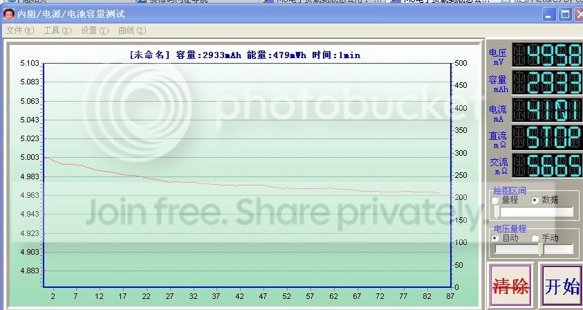

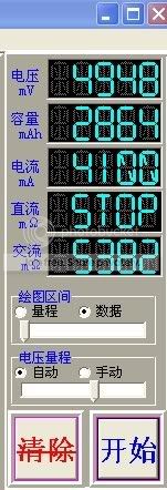

    这个界面有点不太一样,那个显示的直观一下,但是不能绘图。我设定电流4.3A扫描完成见图

    发表于 2009-12-11 21:45 | 显示全部楼层
    你没点“电源测试”的菜单吧?

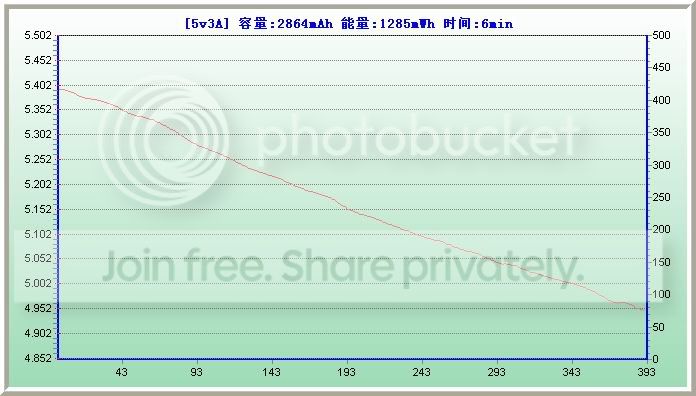

    发表于 2009-12-11 22:17 | 显示全部楼层
    你把dadodo的数据导出来再导入到电子负载上位机里看还波纹不?
    2022-1-30 22:07
  • 签到天数: 505 天
    发表于 2009-12-11 22:22 | 显示全部楼层
    这是dadodo导出的数据导入后的曲线,导入功能是没有平滑处理的,要是也像绘制时经过10点平滑,估计就更平顺了

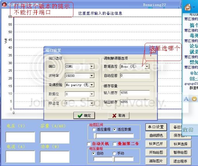

    本想用电池/电源容量测试来记录扫描电源最大输出的,这个软件打开是提示不能打开端口,备注信息无法加入,数据流控选什么呢?点击绘图只有一条0v平
    线

    发表于 2009-12-11 23:15 | 显示全部楼层
    不能打开端口那就是端口被占用了呗
    2022-1-30 22:07
  • 签到天数: 505 天
    发表于 2009-12-11 23:16 | 显示全部楼层
    另外 看清楚哪个版本是适用新固件的
    2022-1-30 22:07
  • 签到天数: 505 天
    发表于 2009-12-11 23:18 | 显示全部楼层
    只有1023和1209能适用新固件,我现在都没搞明白你那个曲线是用哪个版本画 的
    线 ...
    ccyygg1 发表于 2009-12-11 23:09
    这个是最老的版本,是不支持新固件的,你一下用支持新固件的一下用不支持新固件的,我都搞不清你到底是新固件还是老固件
    是10.23的1.79M的那个,其他的都不能用
    我设定4.9A重新扫描了一次,结果和上次设定4.3A的几乎一样

    发表于 2009-12-11 23:35 | 显示全部楼层
    1023能用1209应该也能用啊
    你不要同时开两个软件哦
