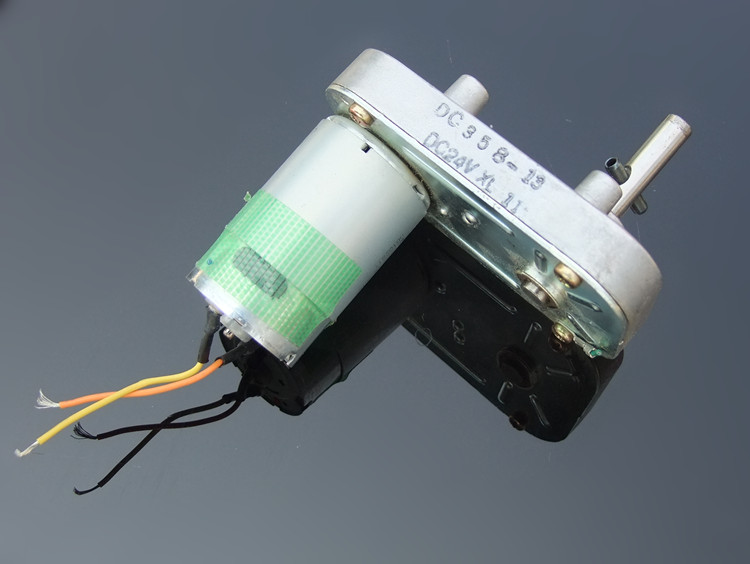

    ?????哪里可以买到质量不是很差的6串保护板????
    某宝上看到6串24v的18650保护板写的15A,但是实际上可能8A都没有,瞬间最大电流可能还没有12A都保护了。还经常容易坏。不指望用多久,半年一年不是经常10A负载使用就可以了。
    电机是24v的555减速电机,应该不能用7串,因为7串最高是29.2v。
    18650,3.7-4.2,6串22.2~25.2v,
    18650,3.7-4.2,7串25.9~29.2v,
