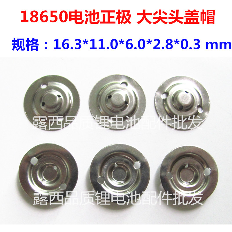

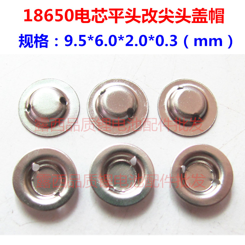

    你可以看看这个:在外面再垫一层
    18650锂电池正极大尖头盖帽电芯平头盖帽拆机电池配件尖头盖帽
    18650电芯平头改尖头盖帽18650锂电池正极点焊尖头帽极耳电池配件
