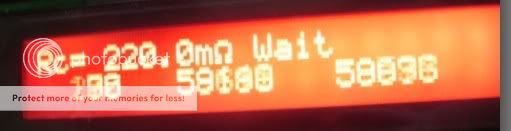

    、按按S31(YES/OK确认) 确认输入值;    1.3.3、测试端接入基准电阻,
        1.3.4
    、等待第二行数据基本稳定后,(接入一段电线替代220毫欧姆屏幕:第一行Rc=220.0mΩ wait,一直不变,下面一行始终是变化的,没办法 继续下一步
    按按S31(YES/OK确认) 进入下一步;

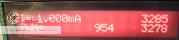

    5、校正放电电流5.1、在"5:adjust Iin"下,放电端接入电源,放电回路串接电流表,按S31(YES确认) 进入放电电流校正程序;
    5.2
    、第一行显示"I= 0.000mA"ADC0;第二行显示"PWM="ADC    5.2.1PWM值自动增加,测试出零点(这里见图第一次"PWM=179"再来一次PWM=954时间比较长。第三次用的19v3.16A电源接入放电端测试PWM=2600才停下 重新来过吧,不接电源。。。PWM=3909停下了,阿门)
    5.3
    、显示"I= 1.000mA"
        5.3.1
    、按S10S11S20键设定将要放电的电流值(调节I=1.000mA这不知怎么调节才好,现在放电电源还是5v3A,就设定I=1.500mA,第二次设定I=20.000mA,这里最大只能调整到20mA,小数点怎么去掉?)
        5.3.2
    、按按S31(YES/OK确认) 确认输入值;(此时负载应该工作吧?我的表电流档5mA都没反应;后来换19v3.16A的电源也一样没反应)
        5.3.3、按S10S11S20键设定PWM值,使电流表的电流值等于设定放电的电流值(此时PWM= 我调到7999最大了,负载还是不工作。我这里串接电流档没电流通过!如图到此调试不能进行下去了。。。谁帮我分析分析)

    1.3.4,没接内阻板的原因吧

    我理解是:通过调整PWM的值来带动负载工作,当串接的电流等于设定值(也就是屏幕显示的1.000mA即是1000mA?那就是=1A的时候按下s31,可是我这表不动,mos管也是冰凉的。。

    我现在甩掉扩展板是错误的?据说校正可以不接扩展板的吧?
    ccyygg1 发表于 2009-12-2 00:22
    只要校正的不是交流内阻当然可以不接内阻板,可是你上面提到的1.3.4那个是内阻功能校正啊,不接内阻板怎么校正内阻功能呢??

    我理解是:通过调整PWM的值来带动负载工作,当串接的电流等于设定值(也就是屏幕显示的1.000mA即是1000mA?那就是=1A的时候按下s31,可是我这表不动,mos管也是冰凉的。。 ...
    ccyygg1 发表于 2009-12-2 00:39
    不是“屏幕显示的1.000mA即是1000mA”,直接设定到屏幕显示1000mA
